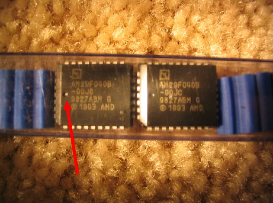

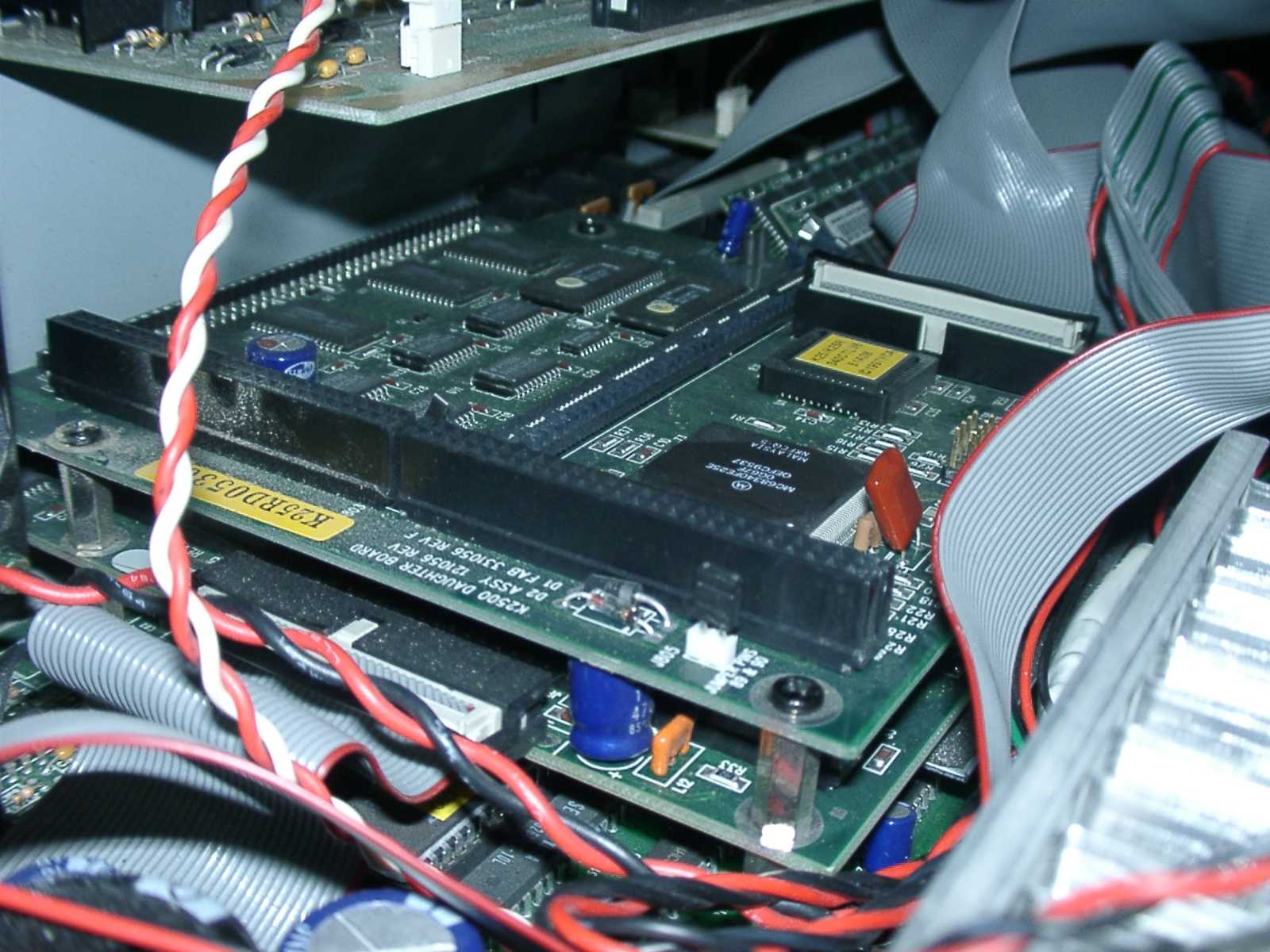

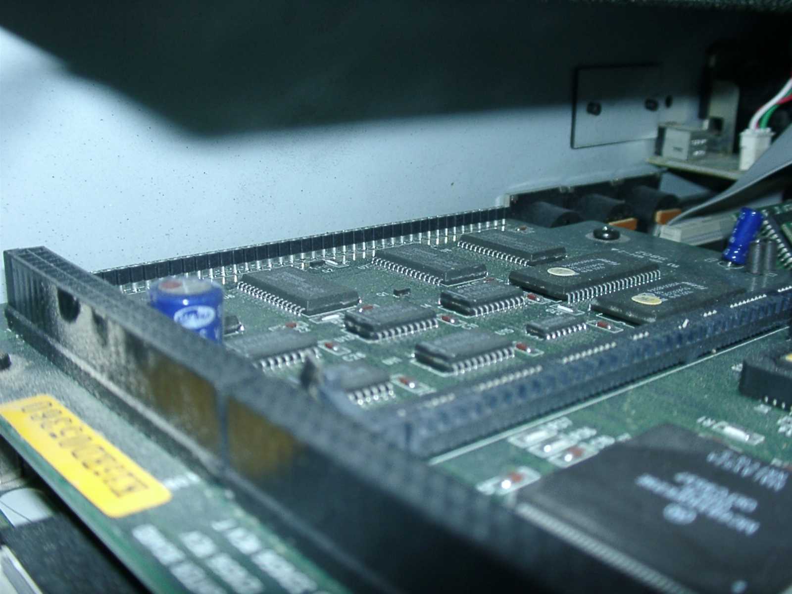

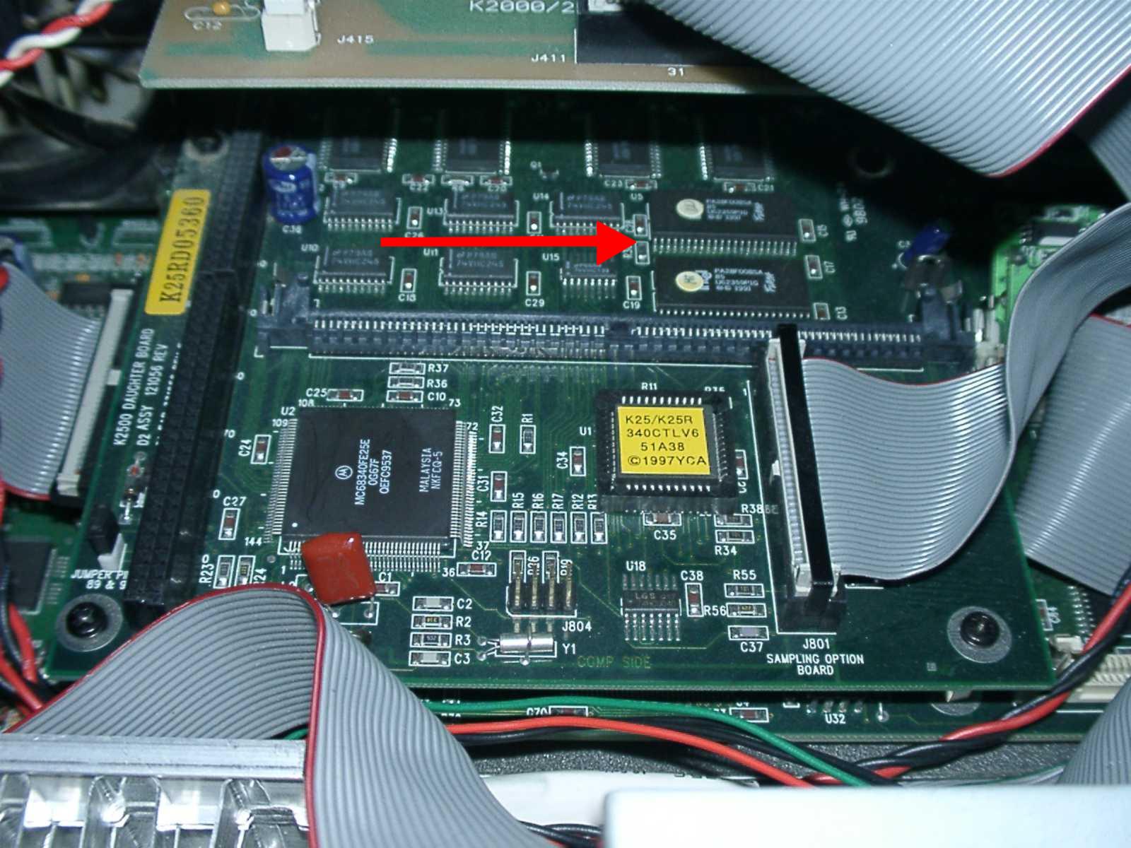

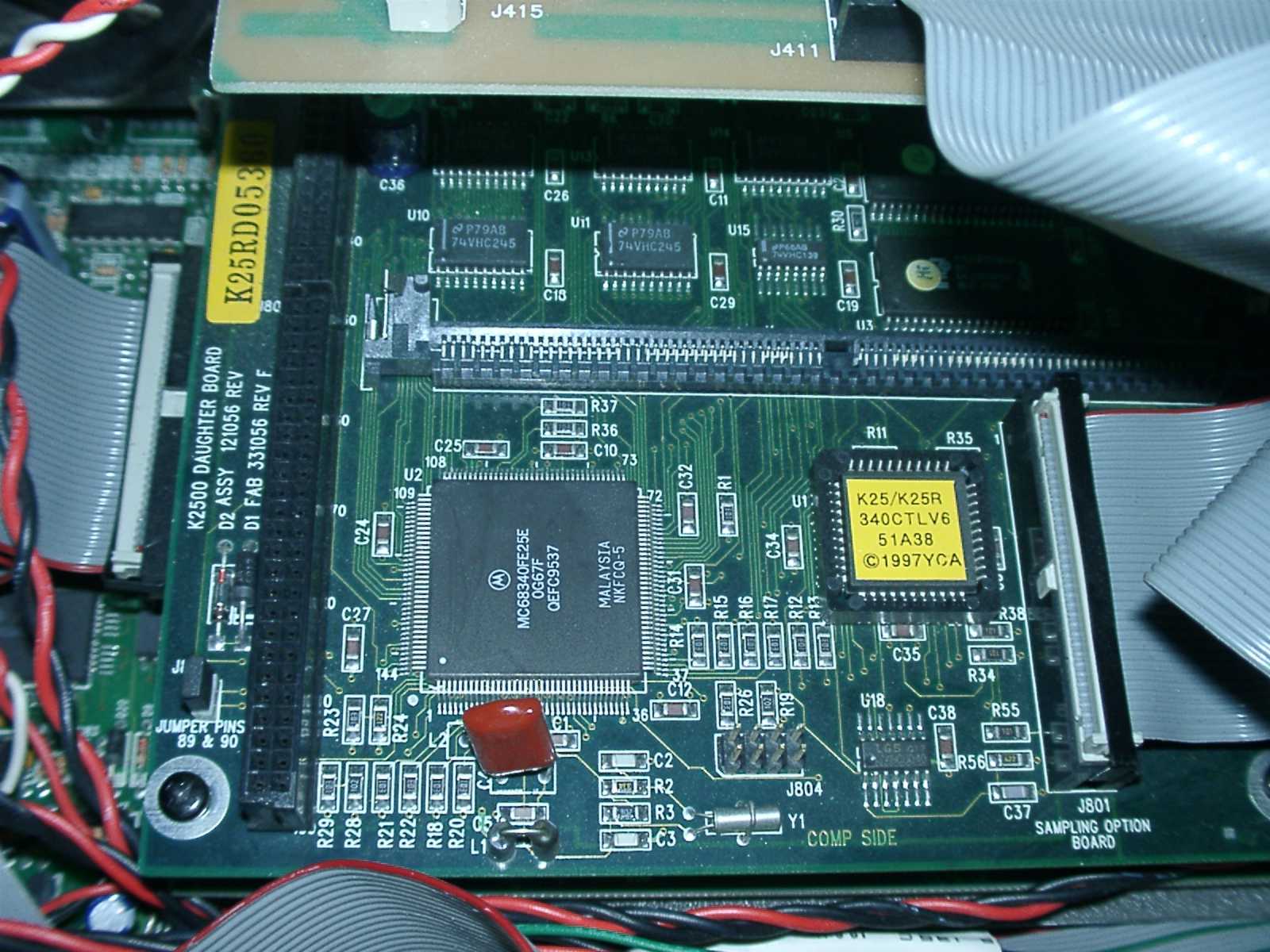

ein KDFX nachzurüsten ist möglich, ich habe das vor einigen jahren auch gemacht. allerdings war das bei mir eine echt üble aktion, da ich mein KDFX in den USA via ebay gekauft hate und der verkäufer nicht das komplette zubehör mitgeliefert hat. letztlich konnte dann Nikolaus Riehm von http://www.studiorepair.de 3 jahre nach kauf des KDFX dann über umwege die fehlenden flash-spezialchips besorgen, ohne die das KDFX nicht funktioniert hätte... was'n drama damals.
anbei ein paar bilder. auf das daughterboard wird dann das KDFX aufgesteckt:
