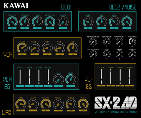

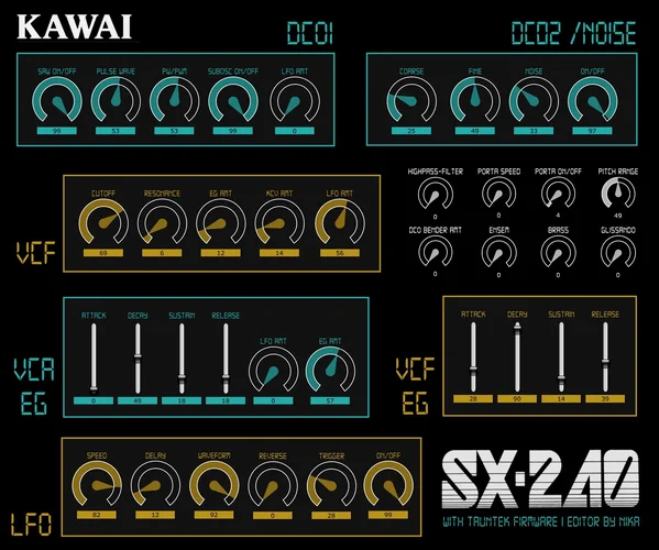

Hallo zusammen, die EPROMs kamen Anfang der Woche an und ich habe die auch gleich eingebaut. Funktioniert alles tadellos.
Da ich nirgends einen passenden Editor finden konnte, war das Anlass mich mal näher mit CTRLR zu befassen.
Herausgekommen ist ein kleiner, feiner Editor mit dem sich alle Parameter steuern lassen.
Ich möchte noch gern ein Patch-Handling einbauen, stelle aber den Editor schon mal für interessierte User zur Verfügung.
Viel Spaß!
