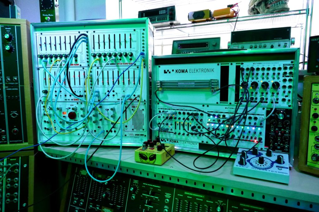

Hallo zusammen,
mir jucken schon lange die Finger ins Modulare einzusteigen und nachdem ich diese Field Kits von Koma Elektronik gesehen habe, hab ich jetzt echt lust bekommen mir eine verrückte Klangexperimentküche zu schrauben. Ziel sind für mich interessante und organische Sounds / Modulationen. Gleichzeitig habe ich hier einen Fieldrecorder, Model D und nen Neutron, welche von der Einbindung in ein Rack profitieren würden. Die Synths können nen Sequencer, weitere LFOs und Effekte gebrauchen. Und das Ganze dann mit den Field Kits zu modelieren und mit weiteren Soundfragmenten in den Loops zu füttern, stelle ich mir geil vor?!
Was haltet ihr von so einer Art Rack? Ich denke halt das ein Envelope Follower, Bitcrusher, Sample Rate Reduction, Spring-Reverb und die weiteren Soundquellen wie Externe Instrumente oder das integrierte Radio schon ein mehrwert im Modular-Rack sind. Auch der kleine Looper, ein zusätzlicher Sequencer usw.... Oder ist das Ding schon vorhersehbar ein Schuss in den Ofen und lassen sich nur schwer akustisch Kombinieren? Ergo lieber alles außerhalb des Racks lassen und die Sounds dann in DAW oder Sampler weiter verwerten? Bin ja schließlich nur ein etwas in Sounddesign bewanderter Modular-Noob.
Das ist ziemlich cool, auch für live.
Hatte die in einem Doepferkoffer eingebaut, dazu noch eine Accutronics Hallspirale, kann man ja mit der Originalen umstecken.
Jedenfalls kann man super damit herumspielen:
https://youtu.be/s1cFOljnT8M
Habe die dann aus Platzgründen wieder zurückgebaut und somit zwei Eurorack-Frontpanels übrig.
Die Frontplatten der Holzgehäuse passen leider nicht ins Eurorack, muss man schnell umschrauben.
Melde dich, wenn Bedarf ist.
