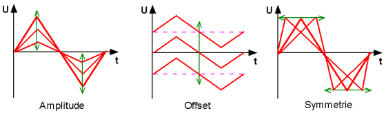

Du hattest wohl noch keinen Synth mit Symmetriemodulation ;)
Doch: Accelerator, Specki, Massive, Cassiopaia (oder so ähnlich, Casio CZ artiger Softsynth).
Allerdings klappt das für sin->Rechteck nur so bedingt. Da braucht man eigentlich eine "gekurvte" Phasenmodulation. Zudem ist den Sinus Symmetrie zu modulieren zwar lustig, der wird um die null rum aber sehr plötzlich sehr viel harscher.
Casio style sin->saw ist aber natürlich trotzdem was feines. so was ähnliches könnte funktionieren, wenn man den WMD PDO mit nem Math treibt oder so... (treiben uns ja im Modularteil rum)
