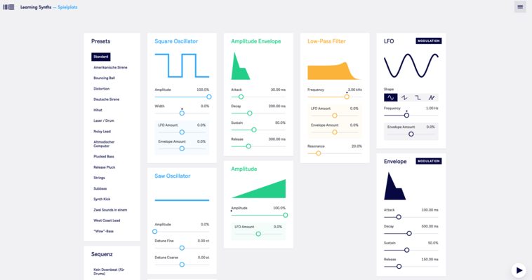

Der kostenlose Online-Kurs "Learning Synths" von Ableton ist in deutsch:
Dort kannst du direkt im Browser schrauben und die Auswirkungen hören.

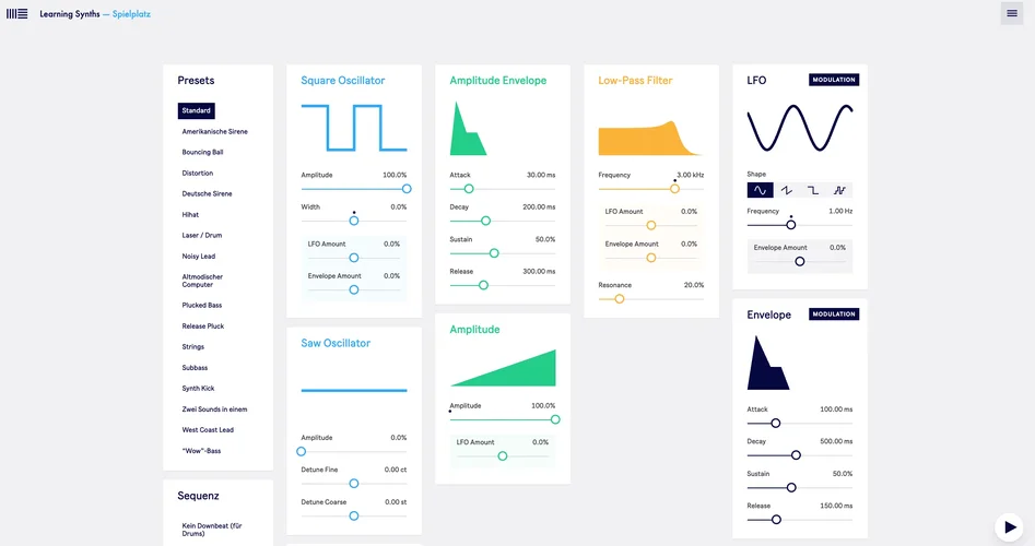

Sehr interessant. Dann könnte ich das Wissen reintheoretisch auch auf den Microfreak übertragen?
Im Prinzip ja.
Der Microfreak hat, wenn ich das recht sehe, nur einen Oszillator, damit gehen Sync und Detuning nicht, aber dafür bietet er andere nette Dinge (z.B. Physical Modelling nach Karplus Strong). Aber er ist prinzipiell eben ein subtraktiver Snyth mit Oszillator, LFO und Hüllkurve. Und damit ist das aus dem Kurs übertragbar.
Jeder subtraktive Synth ist etwas anders (sonst gäbe es nicht so viele davon), aber es bleiben eben subtraktive Synths. Du musst ja auch nicht für jeden PKW den Führerschein neu machen. Du lernst auf VW Golf, danach fährste Fiat oder BMW.
Nicht nur theoretisch, sondern auch praktisch: Der Microfreak erlaubt Dir, die recht schlicht aufgebauten Oszillatoren aus dem Ableton-Spielplatz ("Square Oscillator" und "Saw Oscillator", zweite Spalte von links im Bild) durch deutlich komplexere Oszillatoren zu ersetzen. Der Rest, also die Lautstärke-Formung ("Amplitude Envelope" und "Amplitude") und die Klang-Formung ("Low-Pass Filter") sowie die Modulationsquellen ("LFO" und "Envelope"), ist beim Microfreak faktisch genau so aufgebaut wie beim Ableton-Spielplatz wie bei fast allen anderen Synthesizern.
bildschirmfoto-2021-12-29-um-10-03-21-png.125491
