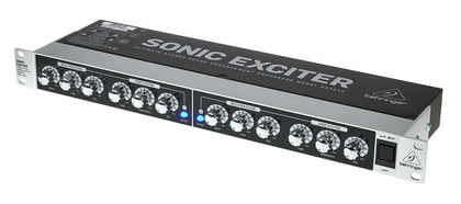

Ich frage ja erstmal nur interessehalber, denn das Gerät steht ganz hinten in meiner Anschaffungsliste. Ich mache mir vorab nur schon mal gerne ein Bild bzgl. Notwendigkeit im Kontext.
Mir fallen tatsächlich auch Aufnahmen - meist von alten Tapes - auf, denen es an Höhen mangelt. Aber da hätte ich am Hifi-Verstärker ja meist den Treble-Schalter für. Wenn der Exciter sonst nichts Brauchbares da herausholen kann, ist es auch ok. Kein Beinbruch. Wenn ich danach gehe, dass es in 5 Jahren bessere Technik gibt, dann dürfte ich ja gar nichts mehr kaufen. Nicht in allen Fällen geht es mir um 'bessere' Technik, sonst würde ich nicht auch für lofi-ge Sounds schwärmen. Bei mir gibt es nie ein entweder-oder, sondern immer ein sowohl-als-auch.
Ich will aber gerade NICHT in die DAW oder in Software, weil ich einen neuen PC noch hintanstellen und erstmal anderes Zeug beschaffen will.
Der Exciter fügt generell anhand des Materials Obertöne hinzu, die du frei mischen kannst, bei Tapes kommen die Obertöne anders zusammen mit dem Rauschen zusammen und sind schwerer zu trennen.
Wobei ausleihen und mal probieren geht nicht?
Das mit PC - ok - dann fällt das flach.
Aber Tapeaufnahme ist schon ziemlich krass als Vorlage.
Ursprünglich kam in mir der Gedanke auf, für bestimmte Musikrichtungen eine Färbung des Klanges in Erwägung zu ziehen, wenn dies z.B. mit einer deutlich wahrnehmbaren Wärme einhergehen kann. Die Frage ist dann nur, ob die Effekte reduziert werden müssen, und das dann noch Sinn macht, wenn Effekte mehr als gewöhnlich eingesetzt werden.
Ich stieß dann leider nur auf Kompressoren mit Funktionen wie Drive, 'Make-Up', EQ, LF, HP und dergleichen. Und nicht gerade billig. Sowas würde ich aber nur anschaffen wollen, wenn die auch wirklich das bewirken, was ich erhoffe. Sonst müsste ich rein bei Effekten bleiben und es damit alleine versuchen.
Klar, ich könnte natürlich ausleihen und werde es auch tun, sobald das Ding an der Reihe ist. Ich konzentriere mich aber erstmal nur auf das, was ich wirklich brauche. Das andere ist zunächst nur Informationsinteresse für spätere Aktionen.
Ach so, hatte ich vergessen: Multichannelstrips. Damit erhoffe ich mir auch einen differenzierteren Klang zwischen einzelnen Frequenzbereichen. Habt Ihr da Gerätevorschläge? Damit ich mich damit mal näher beschäftigen und nach Demos schauen kann.

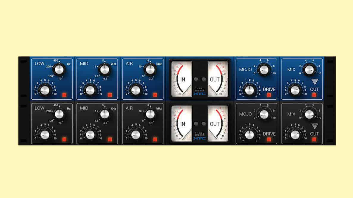

Hier ist ein kostenloser Exciter den ich auch in der DAW verwende.
Teste doch erstmal mit dem ob du da eine für dich sinnvolle wertvolle Verbesserung heraushörst die die Anschaffung einer solchen Hardware rechtfertigt.

Man hat vor DAW gerne zum TC Finalizer gegriffen. Im Broadcasting sind damals wie heute Namen wie Optimod allgegenwärtig, ältere Maschinen bekommt man da auch am Markt. Aktuell ist der SSL Fusion so ein Teil mit HF kompressor und entsprechenden EQs ..
Exciter würde ich von der Summe lassen, selbst sehr gute Software wie Zynaptiqs Intensity arbeiten nicht sauber auf Summen und komplexen Signalen. Aber können auf einzelnen Signalen Wunder wirken, denn zb Intensity ver und Entzerrt intelligent, kann damit die Durchhörbarkeit steigern, auf der Summer erzeugt es aber auch Mist..
Ein Exciter kann schwer entscheiden, wann eine Veränderung gut ist und behandelt eine Summe anders, als würde man jedes einzelne Signal damit bearbeiten. Wie soll ein Exciter auch Signale in einer Summe unterscheiden können
Hingegen nimmt man gerne zb den Vulture Culture gerne auf der Summe, oder Gruppen. ist sich dessen Verhalten aber bewusst. Muss natürlich ins Programm passen. Chrunchig es wird

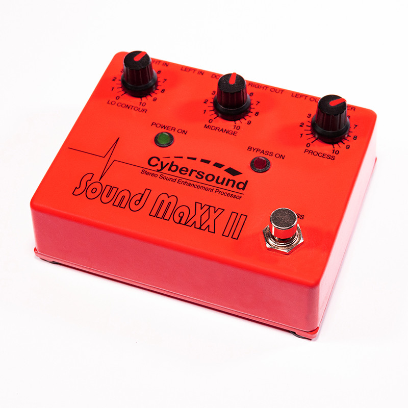

Ich sehe gerade; ich habe allen Videos vom Sound Maxx II bereits wegen unsäglicher 'Musik' einen Daumen nach unten gegeben. Kannte ich also schon. Aber er verbessert den Klang dennoch ganz gut, und das für einen erschwinglichen Preis von 199 Euro. Für mich hört es sich aber so an, als hätte man den Klang zunächst umgekehrt proportial verschlechtert, um ihn dann mit Hilfe des Gerätes auf den ursprünglichen Klang zu bringen. Klingt wie Verarschung, ohne dies aber unterstellen zu wollen. Ich beschreibe nur meinen Eindruck beim Vergleich, da der Sound ohne Effekt einfach schlecht klingt.
Die beiden anderen genannten Geräte würde ich jetzt aber nicht als Klangverbesserer bezeichnen. Ich hatte, glaube ich, auch schon mal einen Thread bzgl. Verbesserung des Stereo-Effektes aufgemacht. Vor allem, was die Räumlichkeit betrifft. Surround wäre auch noch so ein Thema. Denke da besonders an gläserne Sounds für manche Themen einer Eiswelt oder der Eintritt in einen obskuren Laden mit verhallechoten Chimes, Gargoyle- und Kinderstimmen, Musikboxmelodien und Kirmesmusik à la Horrorfilm aus den 80ern. Hab immer von so einem Laden mit geiler Mucke, okkult-politischen Büchern und skurrilem Vintagekram geträumt. Stelle ich mir in Surround sehr interessant vor, auch wenn ich damit keine Erfahrung habe. Ich denke aber, das meiste lässt sich mit Effekten hinkriegen. Aber eine besondere, samtig-kristallene Wärme, die beim Zuhören Gänsehaut und ein Gefühl von Angekommensein auslöst, weil diese Schwingung zur eigenen Persönlichkeit passt, das bleibt wohl größtenteils in der Fantasie verhaftet.
  • #42
Wenn das, was du beschreibst, mit dem Gerät möglich wäre, wäre das doch toll, oder? Schlechten Klang in guten verwandeln, meine ich.
Aber wenn die Musik in den Videos dir nicht gefallen hat, kommt es natürlich auf keinen Fall infrage.
Natürlich nicht, das sind ein Hallgerät und ein Synthesizer.

Naja, nur weil mir die Musik nicht gefällt, da kann das Gerät ja nichts für. Es fällt mir nur unheimlich schwer, z.B. bei Rap-Dreck zuzuhören, weil ich das Zeug auf den Tod nicht abkann. Das kostet echte Überwindung :sowhat:
Klar, wenn das Gerät seinen Zweck erfüllen kann, ist es gut. Hoffentlich kommen bald mal mehr Demovideos dazu. So ein SSL-Preis, der ist ja nicht ohne, und da muss man genau wissen, dass man es auch tatsächlich benötigt.

Fast alle derartigen Geräte (BBE SonicMaximizer / Sonic Clarifier / Sonic Stomp, Behringer Ultramizer etc.) basieren auf dem NJM2150 Chip. Wenn man sich in den Specs ansieht, was dieses Gerät 'können' soll würde ich davon ausgehen, dass das auch hier der Fall ist.
Im Prinzip gibt es auf dem Sektor 2 Techniken: Entweder wird an den Phasenlagen von einzelnen Frequenzbändern zueinander rumgedreht (BBE), oder wie beim AphexExciter das Signal in 2 Bänder gesplittet und das Treble-Band schlicht in einen quasi Envelope-Follower geschickt und das Ergebnis dann dezent dem Summensignal zugemischt.

Danke für die Info - gar nicht OT, finde ich!
Mir ist es mangels technischer Auskenne relativ egal, mit welcher Technik ein Gerät arbeitet (es sei denn, diese Technik würde zu unerwünschte Nebenwirkungen führen).
Und ich muss zugeben, für "Zaubergeräte", mit denen "alles besser klingt", ein bisschen empfänglich zu sein...
Ich persönlich glaube ja, im SoundMaxx II sitzt eine kleine Fee und sprüht das Audiosignal rosa an, und das scheint gut zu funktionieren.
Ich meine, der Chris von Cybersound ist hier im Forum unterwegs, ich weiß bloß seinen Nick nicht - vielleicht könnte er dazu etwas sagen.
