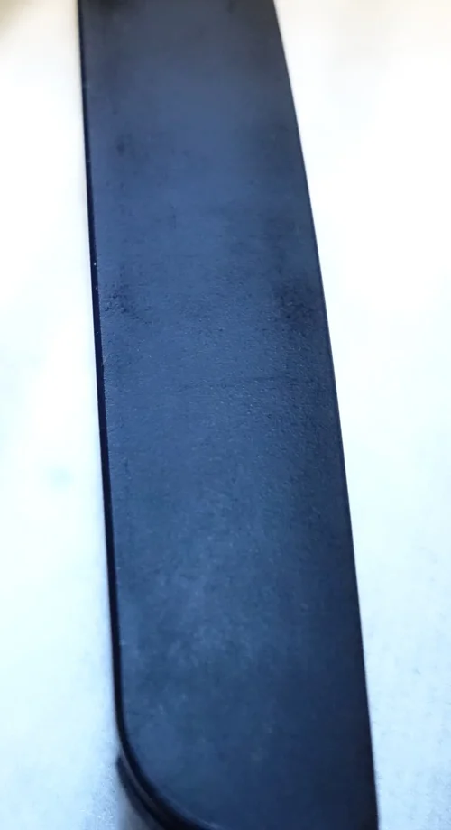

Nein tut es nicht. Macht es nur schlimmer und stinken tuts auch. Und hinterher ist alles zusätzlich auch noch „gooey“ ölig. Hab mir damit das Gehäuse eines klebenden Edirol R09 endgültig ruiniert.

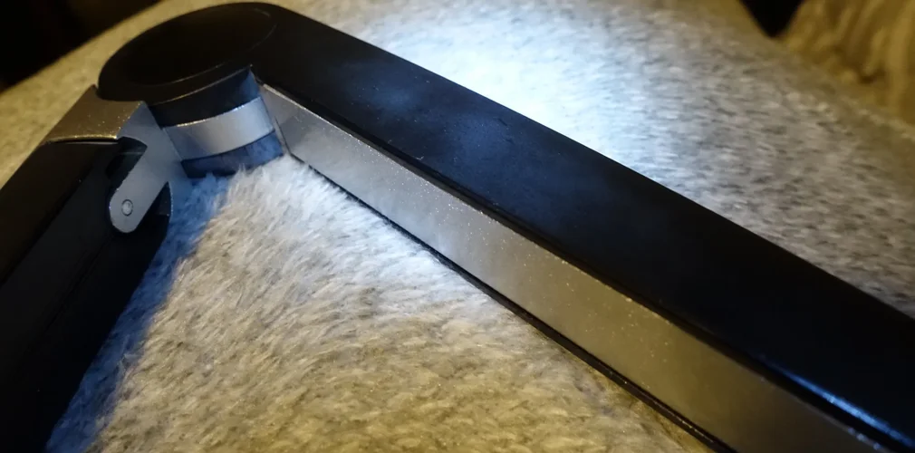

Hängt vielleicht mit der Zusammensetzung zusammen, bei den von mir (mit CLINAIR Küchenreiniger) getesteten Gehäusen hats bisher gut funktioniert. Das Handstativ hat das jetzt schon seit einigen Wochen gut und ohne Rückfall überstanden, die Tablet Halterung hab' ich als 2ten Probanden erst vor kurzem bearbeitet. Man muss halt das schwarze Zeug komplett abwischen, das Reinigungsmittel vielleicht vorher einige Zeit einwirken lassen und zum Schluss unter Umständen nochmal vorsichtig mit warmen Wasser abwaschen. Es sieht danach wahrscheinlich nicht mehr ganz so homogen aus, beim Handstativ fällt das nicht sonderlich auf, der Tablet Klappständer hat 'nen leichten Fettfinger artigen Look bekommen.
Sieht normalerweise wie das Teil hier aus:
Hab versucht das durch die Beleuchtung sichtbar zu machen:
