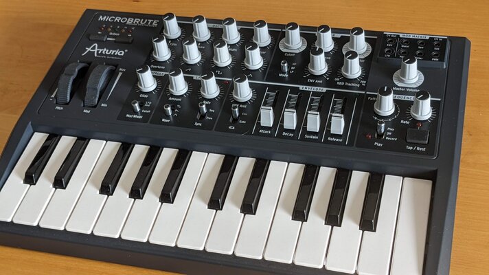

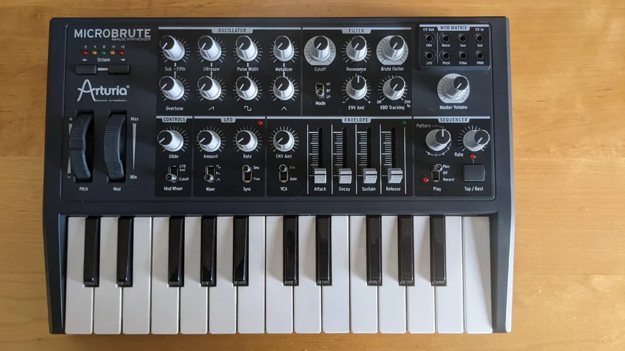

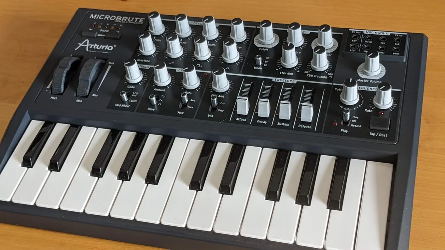

Ich habe bei meinem Microbrute die Knöpfe ausgetauscht. Die waren nicht nur leicht klebrig, sondern Untouchable wie Kevin Costner. Arturia benutzt hier D-Shaft mit 90° Drehung, es ist nicht so leicht Knöpfe dafür zu finden.
Bei THONK habe ich den bezahlbaren Sifam D-Shaft Knopf, klein, grau mit auswechselbaren Sifam Knopfkappen, klein, schwarz gefunden und in den sauren Apfel mit den Versandkosten gebissen.
Mit den Käppchen kann man die Zeigerstellung beliebig justieren. Sie sehen nicht so gut aus wie glänzende Aluminiumknöpfe, aber insgesamt sehen sie so aus, als würden sie zu MicroBrute gehören, nur eben klein bisschen billiger. Hat aber perfekt funktioniert. Bilder anbei.

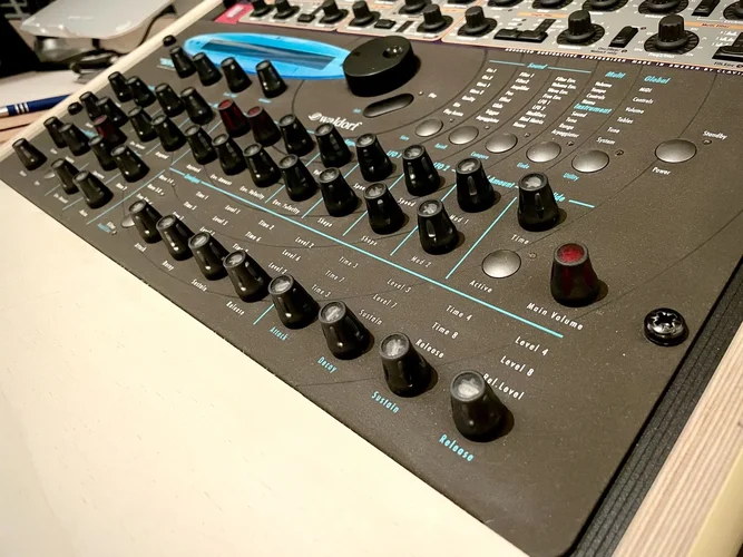

Bei meinem MW2xt sind diese nicht nur klebrig geworden - sie haben sich regelrecht zersetzt und sind mir über die Jahre in den Händen zerbröselt.
Alles an temporären Hilfsmaßnahmen war dann vergebens - ein neuer kompletter Satz musste her (andere kompatible Knöpfe, in der Hoffnung, dass die wenigstens diese Problematik nicht aufweisen)…

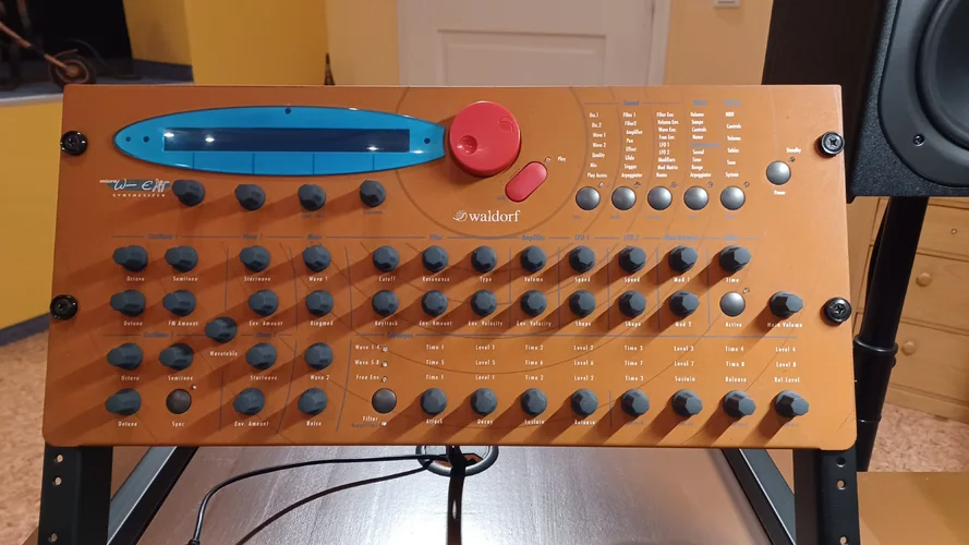

...ja, die passen auch wohl gut. Ich hatte die vom Waldorf Q dann drauf gepackt, da die mir zumindest rein vom Anfassen erstmal nicht den Eindruck machten, als wenn sie irgendeine "samtige" Oberfläche haben. Mal schauen die lange die halten... die Uhr läuft. ;)

Die konischen Atommeilerknöppe vom MWXT sind echt seltsam. Bei einem von meinen beiden waren sie "nur" klebrig und seit der oben genannten Behandlung sind sie wieder ok. Bei meinem zweiten waren sie nicht klebrig, sondern wurden teilweise einfach spröde und sind zerbröckelt.
Alternativ hättest du über Tomeso bei Arturia einen Satz Neue bestellen können...

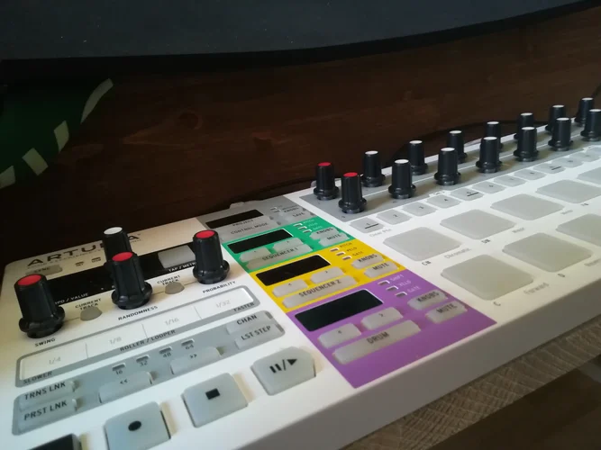

Ich hatte das Problem mit den klebrigen Drehknöpfen jetzt gerade bei einem Arturia Beatstep Pro. Und zwar ziemlich extrem (würg). Hab das aber gut in den Griff bekommen (buchstäblich, quasi) indem ich mich auf ein Statement von Muttern zurückbesonnen habe: "Da hilft keine Chemie, Junge! Da hilft nur: Bürste in die Hand und SCHRUBBEN!"
Aber ich gebe zu, als fortschrittsgläubiger Mensch hatte ich es zuerst auch mit verschiedenen "Mittelchen" versucht (in Spüli-Lösung einlegen, danach in Küchenreiniger einlegen). Sah nach jedem Chemie-Durchgang noch schlimmer aus als vorher. Aber ich hatte den Eindruck, der Klebkram hat sich dadurch schonmal ein wenig gelöst. Dann hab ich ne Zahnbrüste geopfert und alle Drehknöppe akribisch abgeschrubbt. Dschieses. Wer hat denn heute noch Zeit für sowas. Zum Schluss schön in nem ollen Schießer Feinripp Unterhemd trocken gerubbelt, und jetzt sehen sie ganz manierlich aus und kleben auch nicht mehr. Mal schauen wie lange das vorhält.

...ja, die passen auch wohl gut. Ich hatte die vom Waldorf Q dann drauf gepackt, da die mir zumindest rein vom Anfassen erstmal nicht den Eindruck machten, als wenn sie irgendeine "samtige" Oberfläche haben. Mal schauen die lange die halten... die Uhr läuft. ;-)
die hab ich vor ca 4-5 jahren draufgemacht, bisher komplett unauffällig.

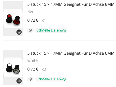

Darf man erfahren, welche du genommen hast?
Holla. Ja, sowas hier. D-Shaft ohne Markierungen.
Shenzhen Hengda electronics.
Leider nicht mehr bei diesem Händler verfügbar, sind allerdings auch ca. 2mm kürzer.

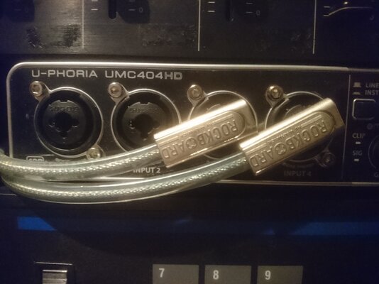

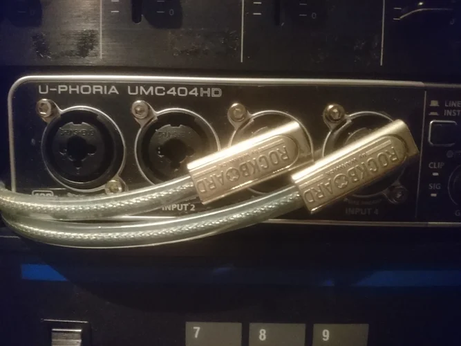

Man müsste erst mal wissen was von dem was man auf dem Bild sieht klebt, das ganze Audio Interface oder nur Teile davon, das Kabel???
M.i.a.u.: Miks
  • #204
Bisken unscharf, find'ste nicht auch...?
Kann man wieder scharf machen ...
Kabel von Rockboard
1686849129112265341362-jpg.179331
Also doch nicht die Stecker, sondern die Kabel selber? :agent:
M.i.a.u.: Miks
Stimmt - aufgrund der 'Unschärfe' hatte ich mir erspart, auf das Bild zu klicken. Nach Deinem Post mal nachgeholt: siehe da, Bild ist ja doch scharf. Uupps...

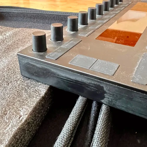

Push 2 war bei mir ein paar Jahre im Karton. Als ich ihn vorgestern rausholte, waren die Seitenteile und die Unterseite sehr unangenehm klebrig. Man wollte es nicht anfassen, so schlimm. Bah.
Jetzt ist alles behoben, die Gummierung habe ich vollständig entfernt.
Das habe ich benutzt:
– Ethanol/Ethylalkohol 70%
– Orangenölreiniger
– Alte Stücke Bettlaken/Baumwollstoff
– die letzten Gummi/Klebereste am Schluß - und das hat super funktioniert, man glaubt es nicht – PUTZSTEIN UND SCHWAMM
Zuerst mit Ethanol / Orangenölreiniger und Baumwolltuch und Muskelkraft alles abgerieben, dabei oft die Position des Putzlappens geändert, da er nur wenig von dem Klebegummi an einer Stelle aufnimmt.
Dann gab es noch viele hartnäckige Stellen die klebten. Da bin ich mit dem Putzstein und Schwamm drüber - funktioniert super. Und Kratzer kann ich mit bloßem Auge auch nicht erkennen. Hätte ich das Problem nochmal, würde ich es zuerst mit dem Putzstein/Schwamm vorsichtig probieren.
Alles in allem 3h Arbeit. Der Push sieht unten nicht mehr sooo schick aus (voll egal), bei den Seitenteilen ist kaum ein Unterschied zu sehen.
Vorsichtig mit den Öffnungen, da sehr sauber arbeiten!
