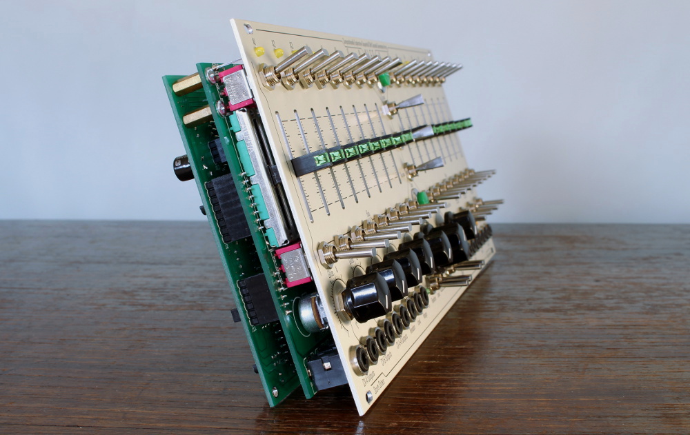

Die bestellten 2 PCB´s des Klee Sequencers werden wohl in kürze eintreffen.
Zwischenzeitlich habe ich mir schonmal weitestgehend komplett die Dokumentation V 1.22 angeschaut und muss sagen, so schlimm wie das wegen des Kabelgewirrs auf manchen Fotos (für einen Anfänger wie mich) aussieht finde ich es gar nicht. Zumindest ist alles schön ordentlich beschrieben und wie ich die Sache sehe - durchführbar.
Bin sehr gespannt!
Ohne Frontplatte kann ich allerdings nur erstmal die Platinen bestücken. Da ich etliche Frontplatten brauche (die noch durchdesignd werden müssen) kann ich die Verkabelung natürlich auch noch nicht durchführen - shit - wird dann aber sicher Spaß machen.
  • #51
Bin schonmal am Bauteile raussuchen um zu schauen welcher Lieferant was hat.
Bislang finde ich die 24 x SPST ON-OFF Kippschalter mit flachem Hebel nicht.
Hat jemand eine Idee / Link wo diese zu finden sind und müssen das SPST sein?
Die SPDT könnte man diese nicht stattdessen nehmen?
Für die Funktion "Load" und "Step" benötige ich runde Taster - brauche da ebenfalls einen Hinweis wo die zu finden sind.
Sorry für die blöden Noob Fragen!

Aloha, sorry dass ich den Thread hier ausgrabe, aber ich habe noch zwei PCBs für den Kleesequencer hier rumliegen und würde mich mittlerweile trauen den zu löten... aber jetzt merke ich, dass da abgesehen von den Bauteilen ja noch eine dritte PCB fehlt und das Frontpanel... müsste ich dann dieses Kit hier (http://synthcube.com/cart/klee-sequencer-pcb-parts-kit-euro) dazu holen?
Da steht nämlich, es sei nicht das komplette Kit, aber
components required to complete the PCB, and also the LEDs, green pushbutton switches
Ich hab da noch das andere gesehen, mit dem eher quadratischen Panel, da finde ich das rechteckige aber besser...
Nur um sicher zu gehen, muss ich jetzt Tim Goslin anschreiben, um das Daughter Panel und Frontpanel zu bestellen, oder? Sorry wenn das eine dumme Frage ist, wollte nur halt sicher gehen....
eine Frage die ich da noch hätte, wäre, ob es nicht einen Kontakt gäbe, von dem ich das in Europa/Deutschland bestelllen könnte um Zoll, etc. zu vermeiden?
Vielen Dank für jede Antwort und Hilfe!
  • #55
Tim Goslin hatte erst kürzlich einen 4. Batch aufgelegt, der wohl auch schon ausgeliefert wird, einen 5. Batch wird es wohl nur dann geben, wenn es noch genug Nachfrage im Forum geben wird.
Ich glaube nicht, dass er noch Platinen/Frontplatten auf Vorrat hat (nachfragen kannst Du ja trotzdem mal) - da bleibt dann wirklich nur die Bestellung bei Synthcube (mit Einfuhrsteuer/Zoll), wenn es denn unbedingt das Euro-Format werden soll.
Ich finde die Beschreibung des verlinkten Kits etwas verwirrend, da es keine genaue Aufzählung der enthaltenen Komponenten gibt, es wird eher darauf hingewiesen, was nicht enthalten ist - sicherheitshalber mal direkt bei Synthcube nachfragen.
Die Bauteile für das Analog- und Digitalboard bekommt man alle bei Reichelt (einzige Ausnahme sind die CD4034 - die bekommt man über Ebay im 5er-Pack bei einem Händler aus den Niederlanden), zusätzlich müssen die runden Taster, z.B. bei Mouser, bestellt werden (sind wohl in dem verlinkten Kit in grün enthalten), dabei kann man zwischen mehreren Farben wählen (ich habe schwarz gewählt).
Ich hatte aus dem 3. Batch 4 Kits direkt bei Tim Goslin bestellt, wodurch ich auf über 1000€ Einfuhrwert kam, was dann eine Einfuhrvoranmeldung beim Zoll erforderlich machte :doof:
Es waren aber die Kits mit der neuen Analog/Digital-Kombiplatine - man konnte das Kit auch nur mit dem Panel-PCB bestellen, um die "alten" Analog/Digital PCB zu verwenden.
Ein Händler in Deutschland, der das Kit verkauft, gibt es - meines Wissens nach - nicht.

  • #59
unklar ist mir, ob DU MOTM, MU oder Eurorack bauen möchtest ?
die MU und MOTM kannst auch bei resynthesis kaufen/machen lassen.
bei diesem Format brauchst du keine Frontpanel PCB.
