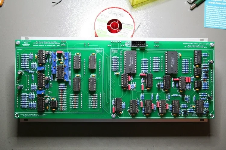

Ich hab hier zwei Platinen liegen auf denen Rev 1.22 steht... und 'electro - music . com' steht auch drauf... Gab es verschiedene Hersteller von Klee Sequencer PCBs? Auf der einen steht auf jeden Fall ANALOGUE (Board 1 of 2) und der anderen DIGITAL (Board 2 of 2)
Das Daughter Panel brauch ich aber definitiv, oder?
Tim Goslin hatte die Erlaubnis zur Nutzung des Original-Layouts erhalten, um die beiden Einzelplatinen auf einer gemeinsamen Platine zu vereinen, da es öfters Probleme mit den Steckverbindungen gab - diese entfallen mit der neuen Platine nun vollständig (nur noch die Versorgungsspannungen über Doepfer-Anschluss erforderlich).
Die beiden Einzelplatinen lassen sich auch auf das Daughterboard stecken, es werden dann aber trotzdem noch die zusätzlichen Kabelverbindungen notwendig.
Die Anleitung zum Bau des Daughterboards findest Du im Muffwiggler-Forum in dem Projekt-Threat.
Hier mal ein Foto der neuen Platine:
ach das ist ja ultra praktisch... jetzt hab ich hier aber die alten Platinen rumliegen, glaube nicht, dass ich in naher Zukunft die neuen hole, wenn dadurch die alten obsolet werden :( werde es wohl mit dem Lochraster für die Fader probieren und den Rest mit ner selbstgemachten Frontplatte verschrauben...

moin und meinen eigenen thread ausgrab,
meine klee sequencer hatte ich dann doch noch (vor?)letztes jahr fertig geloetet. allerdings mit einem leichten voltage drop an den ausgaengen, sobald ein gate oder clock signal am clock eingang nicht mehr anliegt. unabhaengig ob die gate bzw. trigger outs mit anderen modulen verbunden sind. kalibriert ist der klee wie in der doku geschrieben. die letzte zeit hatte ich ihn immer im verbund mit einem quantizer verwendet, allerdings wurmt mich das obige verhalten nun ein wenig. vor allem in anbetracht wie viel zeit ich schon in den aufbau investiert habe.
kann mir hier jemand weiter helfen?
  • #72
to whom it may concern: mein problemchen oben hatte ich gelöst. analogue ground auf der fp mit digital ground faul zu verbinden war dumm. aus gruenden darf ground entweder dafür vorgesehenen jumper oder erst am buskabel zusammenfinden.
