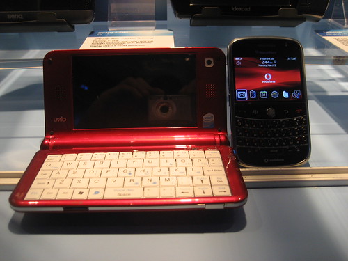

Na ja, das untere Bild trifft die Sache wohl schon ganz gut. Die Leistung dieses Geräts dürfte nämlich nicht wesentlich über dem des danebenliegenden Handys liegen.
O.K., ist ein wenig übertrieben, aber das ist doch weder Fisch noch Fleisch, oder?
Musik machen kann man damit nicht, da zuwenig Leistung und zu kleiner Monitor.
Umfangreichere Dokumente schreiben geht auch nicht, da Dir das Gefummel nach zehn Minuten auf den Keks geht und nur für Internet und Terminkalender schleppt man so ein Ding nicht mit sich rum.
1.1Ghz Atom, 512MB RAM und 60GB HDD - das ist schon etwas mehr als der Blackberry daneben.
Aber zum Musik machen sind die Teile auch wirklich nicht gedacht.
