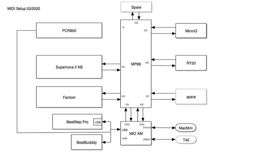

@microbug : Moin moin, ich komme nochmal darauf zurück. Was bisher geschah: ich habe mir jetzt das MioXM geholt und nun kann mein Aufbau losgehen. Was mir nicht ganz klar ist, wenn nur ein Strang in den Rechner läuft: wie steuere ich dann vom Rechner, sagen wir, Synth A an, der am Miditemp an Out 1 auf Kanal 1 läuft und Synth B, Miditemp Out 2 Kanal 1 und Drummaschine X am Miditemp Out 3, Kanal 1? Wenn vom Rechner alles über ein Midi Out kommt, kann das ja nicht unterschieden werden, oder?
Meine Vision ist: Mehrere Keyboards und Sequencer (mindestens mal 5 Tastaturen, 2-3 Sequencer) sowie die DAW können im Grunde jeden Synth im Raum ansteuern (mehr als 16 Kanäle).
Ganz einfach: Wenn man mehr als 16 Kanäle braucht, geht man mit zwei Strängen in die MP88 rein - das mache ich hier genauso - nicht weil ich mehr als 16 Kanäle brauche, aber um den Beatstep Pro vom rechner als Quelle unterscheiden zu können, und vorher hing ja auch die MPC noch dran. Ich kann gerne mal eine Grafik anhängen, wenn das hilft.
Feste Merger und Thruboxen sind in einem großen Setup Verschwendung von Zeit und Geld, eine MIDITemp und diese MIOs sind 1000mal flexibler.

Dazu würde ich mir eher die Videos von Espen Kraft zu seinem Setup ansehen, der weiß wenigstens, was er da tut - was auch daran liegen mag, daß er, wie ich, mit MIDI "aufgewachsen" ist.

wie erweiter ich denn so ein Miditemp, wenn es nicht genügend Midi-Ins hat? Meins hat 8, ein paar gehen drauf für die Connection zum Mio XM, bleiben, sagen wir, 5 Ins. Ich habe alleine 5 Tastaturen, dazu noch Drummachines, wenn ich jetzt aber noch Desktop-Synths aufnehmen will, z.B. und Parameter-Aenderungen zu automatisieren?

Du hast doch Deine MIDItemp schon mit dem MIO XM erweitert, und Du brauchst nur ZWEI Stränge vom MIO XM zur MP88. Ansonsten kannst Du immer noch eine zweite MIDITemp entweder dahinterhängen oder an jeden Strang des MIO XM eine, dafür genügt auch eine MP44 zB.
