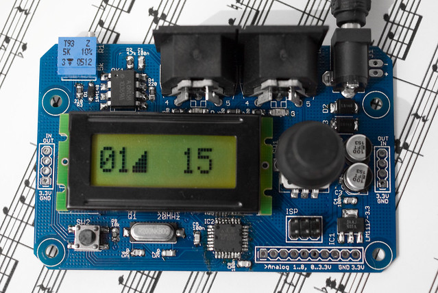

So sieht der aktuelle Prototyp aus. In der finalen Version werden die Anschlüsse auf der anderen Seite der Platine sein.
Das Ding hat ein 1x8 zeichen Display und einen klickbaren Encoder.
Die Software lässt sich übrigens auch mit dem Shruthi Digital/Control-Board benutzen, Midipal ist im Prinzip ein sehr reduziertes Shruthi Digital/Control-Board.
Und ja, Olivier ist der Beste :)

super! danke für die bilder. hatte ich auch noch nicht gesehen. woher?
hast du nen prototyp?
