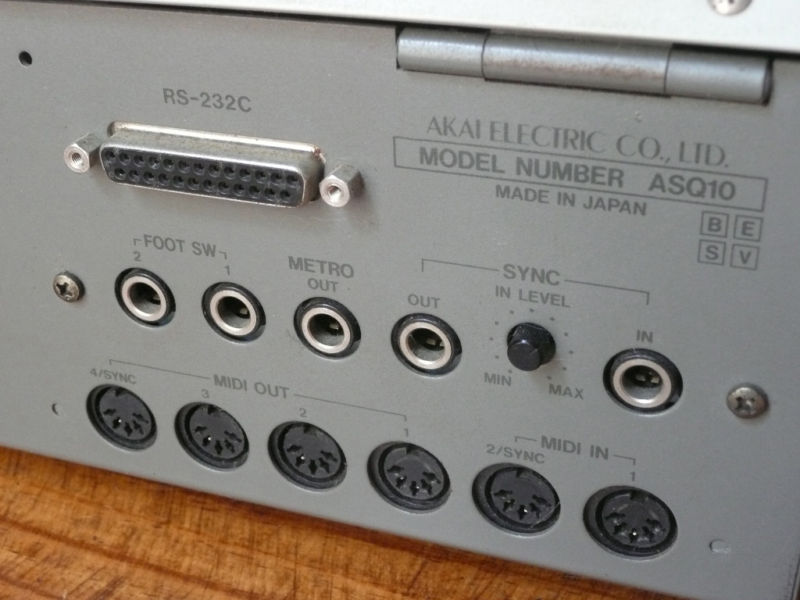

Ich steuer einen Midi upgegradeten Sci Pro One (wie so oft üblich bei dem Synth, ist die eigene Spieltastatur quasi nicht zu gebrauchen). Von da aus gehe ich via Cv/Gate in einen Moog Source der auch V-Trigger kann. Jetzt spiele ich von meiner DAW (Ableton) eine Sequenz ein, die dann durch den P1 in den Source geht. Beim start ist alles cool. Aber spätestens nach dem ersten Loop kann man schon gewisse Verschiebungen hören. Mit der Zeit ist dann natürlich alles komplett verschoben. Habe bei Schneiders angerufen und die netten Mitarbeiter erzählten mir von diversen Midiclocks.
NUR!! Bei mir ist es auch ne Geldfrage und ich würde gerne so wenig wie möglich ausgeben. Habe selbst ein paar Drum Machines (RX11, HR16, R100) und einen ASQ10 midi sequencer (MPC60 ohne Sampler).
Wenn ich mich nicht irre können die alle Midiclock. Könnte man nicht das benutzen?

SYNC FEATURES
The ASQ 10 is always ready to receive external sync and does not need to be switched into 'sync ready' mode. When an external sync code is received, play starts automatically. If internal sync is required, then pressing PLAY will cause the unit to run under its own sync and ignore external pulses until STOP is selected. The available sync types are:
  • FSK 24 - Frequency Shift Keying at a rate of 24 times per second.
  • Pulse 96 - 96 pulses per second.
  • SMPTE - timecode can be generated and read in 30 fps, 30 fps drop-frame, 25 fps, and 24 fps formats. In Read mode, the ASQ 10, unlike many other SMPTE units, does not recognise which type of code is being used. If the code is incorrect, then the tempo will be incorrect also.
  • MIDI Time Code
  • MIDI Clock with Song Position Pointer
  • MIDI Clock without Song Position Pointer
  • Quarter-note clicks - any source of metronomic clicks at a rate of one per quarter-note may be used, as long as they are of a short duration. The clicks are averaged over time to even out the tempo
