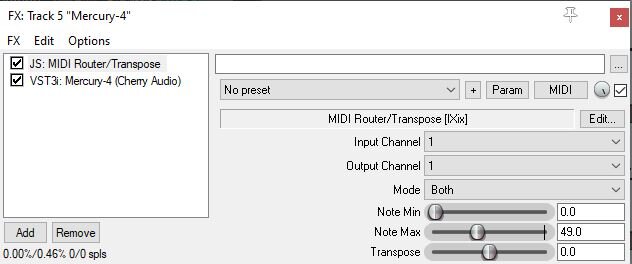

Wie kann man denn MIDI Eingaben filtern? Also z.B. um mit linker Hand den unteren Teil des Keyboards für SynthA und den oberen Teil für die rechte Hand mit SynthB zu nutzen?
In Bitwig geht das ja sehr einfach mit Key Filter.
Ich dachte das JS: MIDI Router/Transpose kommt dafür in Frage - schaffe es aber nicht, dem irgendeine Wirksamkeit abzuringen.
Vielleicht hat ja jemand ne Idee, was ich falsch mache?!

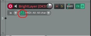

Also Du spielst auf einem Midi Kanal ein, die Midi Daten sollen auf einem Track aufgenommen werden und bereits bei der Aufnahme nach unteren und oberen Tastaturbereich in zwei Midi Kanäle getrennt werden?
Dann hast Du das richtige Plugin, es muß in den Input FX und Du benötigst 2 Instanzen, einmal für den unteren und noch einen für den oberen Bereich.
Hatte ich so noch nicht benötigt, aber ausprobiert und bei mir hat es so funktioniert.
M.i.a.u.: phori
  • #40
Dankeschön! Ja, das war mir nicht bewusst, dass es ein separates "Input FX" gibt.
Damit lässt sich dann das Keyboard problemlos splitten.
Ist auch hier noch mal erklärt.
