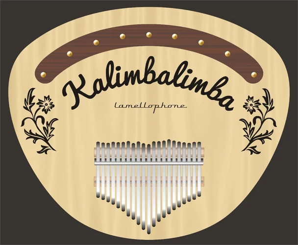

Zwischenzeitlich hab' ich auch den Entschluss gefasst, so etwas wie eine Noisebox zum Anklipsen der Kontaktmikros zu bauen. Als ersten "Tonerzeuger" zur Montage auf der Holzkiste hab' ich einen Kalimba-Bausatz aus Chinesien erworben, zusätzlich sollen auf der Kiste mehrere Messingstangen (oder Röhrchen?) montiert werden, die dann wahlweise mit dem Geigenbogen oder einem Schlegel zum Schwingen gebracht werden. Das Ganze wie eingangs erwähnt, als Samplequelle zur Erstellung virtueller Instrumente.

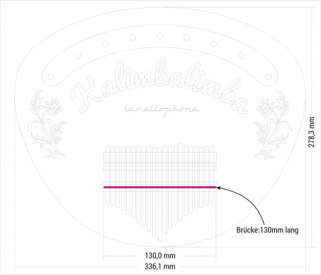

Hier ein erster Entwurf für das Resonanzgehäuse:
Die 2 Resonanzöffnungen werden in den Boden der Kiste gefräst und dienen auch zur Aufnahme der beiden Kontaktmikros (2 wegen STEREREO™...). Die Messingstäbe sollen in das dunklere Teakholz eingelassen werden, Anzahl und Länge muß ich noch optimieren. Die Resonanzdecke soll aus Paulownia gehobelt werden, wobei ich noch nicht weiß, welche Materialstärke den optimalen Kompromiss zwischen Stabiliät und Schwingverhalten darstellt. Die Beschriftung und Verzierung wird mittels Transfertechnik vorgenommen (Laserdruck spiegelverkehrt mittels Transferpapier und Acrylmedium aufs Holz gebappt).
Was haltet ihr von dem Design und den Verzierungen?
Die Bezeichnung "Kalimbalimba" kam mir durch folgende Assoziationskette in den Sinn: Kalimba ->Klimbim -> Palim Palim ->Kalimbalimba
Verbesserungsvorschläge werden gerne entgegengenommen!
Schaut doch gut aus. Die Blümchen würde ich für mich vermutlich weglassen, aber das ist natürlich persönlicher Geschmack.
Hast Du für die Kiste einen Bauplan (gefunden oder selbst erstellt), falls zuuuuufällig (also ganz theoretisch gesprochen, und ich frage für einen Freund :floet: :cool:) jemand die Idee gut findet und auch eins bauen mag...?
Diese Bausätze mit 21 Lamellen kosten ja gerade mal um die 6 Euro (knapp drunter ohne Stimmhämmerchen, knapp drüber mit) :shock:.

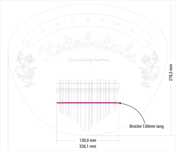

Den Bauplan hab' ich mir mit CorelDraw selbst erstellt. Allerdings ist noch nichts endgültig bemaßt. Ich bin einfach von einem Trapez als Grundform ausgegangen, habe dieses von CorelDraw abrunden lassen, wobei auf Anhieb diese organische Form entstand. Die Kalimba habe ich dann zunächst als JPG importiert, auf Augenmaß skaliert und positioniert und letztlich doch noch von Hand vektorisiert weils vorher shice aussah (und die automatische Vektorisierung nur unbrauchbare Ergebnisse lieferte...)

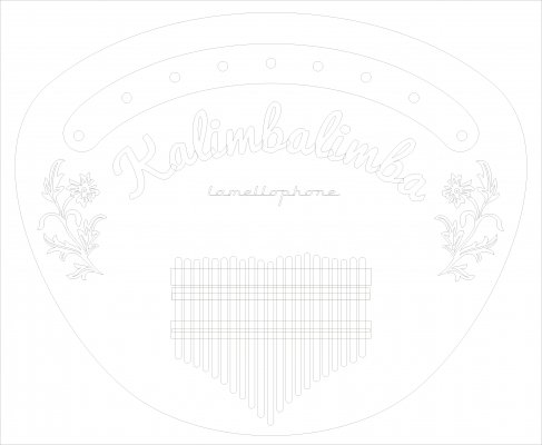

Ohne Füllungen, also als reines Drahtmodell sieht's so aus:
Der nächste Schritt wird die "Proportionierung" sein: dazu werde ich die waagerechte Auflagestange der Kalimba-Klangzungen mit Schiebelehre messen und die Skalierung der Vektorgrafik daran anpassen. Anschließend kann dann eine Bemaßung vorgenommen werden. Die Übertragung der Außenkontur auf die Bodenplatte (Multiplex 12mm) erfolgt durch Aufkleben eines 1:1-Ausdrucks mittels Teppichklebeband. (Wenn größer als DIN-A4, muß ich "Bannerausdrucke" mit Passerkreuzen machen und diese dann exakt aufkleben)
Zunächst wird dann grob mit der Stichsäge ausgesägt (mit 3-5mm Abstand zur Außenkontur), dann pirscht man sich mittels stationär montiertem Bandschleifer (oder Tellerschleifer) - mit einer guten Lesebrille und viel Licht ausgestattet, das Werkstück auf einer im rechten Winkel zum Schleifer stehenden Fläche führend - an die Kontur heran, bis gerade eben kein "weiß" mehr zwischen Schleifband und Konturlinie mehr zu sehen ist.
Damit wäre die Grundplatte fertig.
Für die später senkrecht stehende, gebogene Wandung plane ich Massivholzklötzchen (Eiche oder Douglasie) in den ungefähren Abmessungen 30x30x70mm dergestalt mit ihrer Stirnseite auf die Bodenplatte zu leimen, daß immer ein gewisser Überstand gegeben ist, der später wie oben bündiggeschliffen wird. Bündigfräsen wäre zwar ebenso denkbar, würde aber unweigerlich zum Ausreißen der Holzfasern führen. Die Wangenkontur entspricht nach dieser Prozedur exakt der Kontur der Bodenplatte.
Die Deckplatte (aus Paulownia 5-8mm dick) wird dann letztlich mit Überstand aufgeleimt und bündiggeschliffen. (Vorher müssen an der passenden Stelle auf der Innenseite der Deckplatte Konterelemente für die Verschraubung der Teak-Leiste und der Kalimba-Stege eingeleimt werden...)

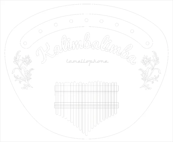

...kann er sich hier schonmal die Maße für Boden und Deckel herauspicken:
Wie bereits angedeutet, muß ich den Ausdruck für die Konturübertragung auf 2 DIN-A4-Seiten im Hochformat verteilen. Jedenfalls benötigt man als erstes je ein Birke-Multiplex-12mm-Brett und ein auf 5-8mm gehobeltes Paulownia-(oder "feinjährige" Fichte)-Brett in den Mindestabmessungen 340 x 282 mm.

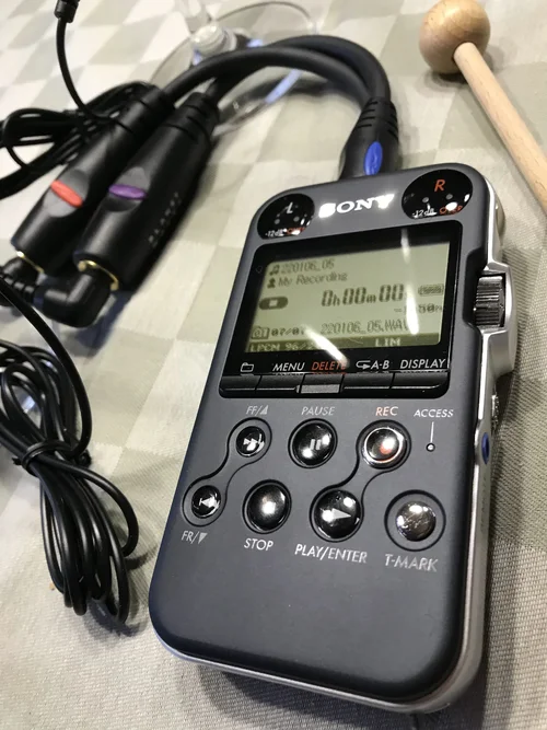

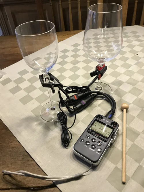

Sodele! Lange hab' ich nach einem qualitativ hochwertigen Adapter für die KORG-Kontaktmikrofone gesucht, denn zum Selberbraten hatte ich keine Lust. An allen möglichen Stellen gestöbert (Thomann, Musicstore, Conrad, Ebay usw.). Es ist garnicht so einfach, da von der Kontaktbelegung her genau das Richtige zu entdecken. Immer wieder meint man: das isses und dann entpuppt es sich doch wieder als popliger Kopfhörersplitter. Genug gelabert!
Es ist schließlich ein Edelteil von J.D'Addario geworden, gelabelt mit "PLANET WAVES" mit vergoldeten Kontakten und in Stecker und Buchsen integrierten Federmechanismen zur Kontaktoptimierung. Als das Teil ankam, bin ich zuerst erschrocken ob der Ausmaße: gebaut wie ein Panzer. Ein richtiger Klopper, der angestöpselt an meinen Recorder alles andere als filigran aussieht:
Natürlich sofort die erste Versuchsanordnung mit den KORG-Mikrofonen aufgebaut:
Zwei Kristallgläser unterschiedlicher Bauart, wobei das Linke wegen des "Knubbels" im Stiel einen besseren Halt für die Mikrofonklammer bot.

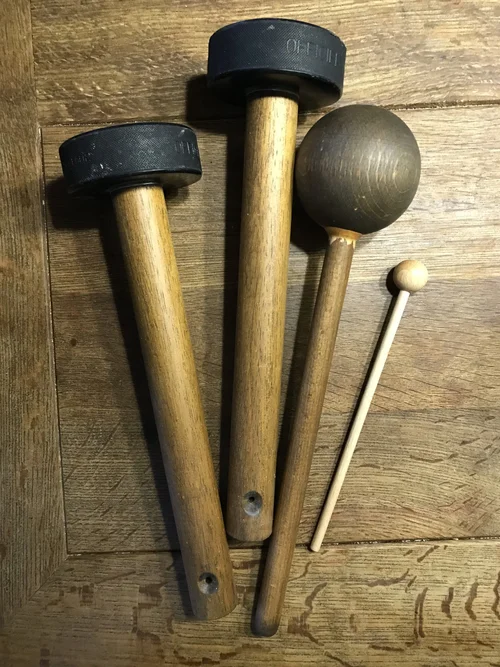

Aus meiner mittlerweile angelegten Klöppelsammlung hab' ich dann erstmal nur die kleinste Variante ganz rechts genommen:
Die beiden Linken haben wohl etwas zuviel Masse für die Gläser (hab' ich aus Eishockey-Pucks plus Besenstiel plus 160mm Tellerschraube gebaut)...
Mit den beiden dicken Brummern werde ich wohl demnächst die Eisenbahnwaggons an der Ravel-Route zum schwingen bringen. ;-)
