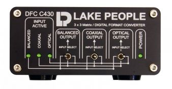

Dieser hier ist nur noch gebraucht erhältlich:
Ansonsten habe ich auf die Schnelle nichts unter 349 EUR gefunden, was der Thomann-Preis für diese Möhre hier ist:

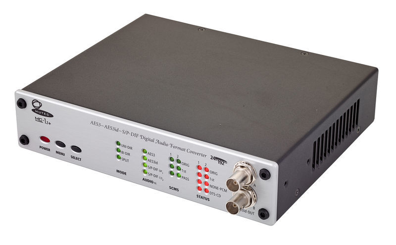

Der oben von mir verlinkte Mutec MC-1.1 soll tatsächlich gleichzeitig in beide Richtungen wandeln können – das erlaubt z.B. bidirektionale Wandlungen für digitale Effect-Sends und -Returns.
Für zwei Behringer Ultramatch zahlt man 396 EUR, für den Mutec 349 EUR.
