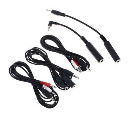

Unschön ist, dass er einen großen Klinkenstecker hat und dazu einen Adapter auf kleine Klinke. Andersrum wäre schöner. So hat man immer ausgerechnet in kleinen und beweglichen/mobilen Geräten in irgendeine Richtung eine gut 10 cm lange, starre Kaskade aus Stecker und Adapter abstehen, die über einen kleinen Klinkenstecker in einer kleinen Gerätebuchse rumhebeln. Andersrum wäre die Kaskade nicht halb so lang und würde zudem fast komplett in der großen Klinkenbuchse am Gerät verschwinden, ohne viel rumzuhebeln.

Ansonsten gäbe es z.B. auch solche Adapter-Kabel:
So ein Sennheiser-Adapter-Kabel wird z.B. einem HD650 beigelegt.

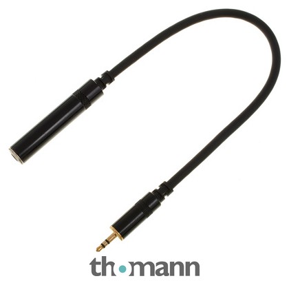

Ich sehe gerade, es gibt eine günstige Alternative von Thomann, die sogar etwas länger ist:

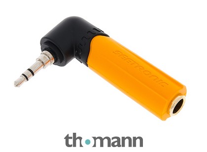

Und es gäbe noch z.B. ein solches Ding:
