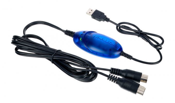

Sorry, habe nicht alles gelesen, aber schnelle Nachfrage: Verwendest du so ein Kabel? Das wird dann wahrscheinlich nicht klappen.
Edit: Ach, mit einem "richtigen" Interface geht es auch nicht? Hmmmm.

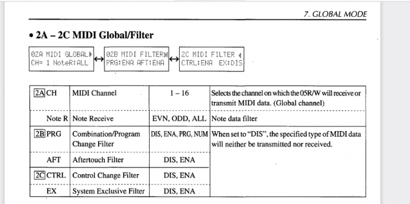

Wenn es nicht geht - Bitte nachschauen
- Diese Filter müssen im Korg 05R/W ausgeschaltet sein bzw. auf "ENA" für "enable"
Im Global Mode : ( Unter "02A" bis "02D" im Menu )
Channel CH= 1
Note receive : ALL
02 B Extern Out SEL= MIDI
-nicht PCIF - Wichtig. sonst werden die Daten ins Nirwana geschickt
( Das wählt die Schnittstelle die an den PC angeschlossen ist, PCIF braucht ein spezieles altes serielles Kabel )
Program change = ENA
After Touch = ENA
Midi controller = ENA
System Exclusive Filter = ENA

ich kann das morgen nochmal machen, aber genau so hab ich es ja auch mit Midi Ox gemacht.
übrigens zu Punkt 02 B Extern Out SEL= MIDI: den gibt es im Korg 05R/W nicht.
siehe auch Anleitung:
und wie schon gesagt, steht bei mir alles auf ENABLED.

Hallo ! Ok die Systemstruktur ist hier aber gleich bis auf den einen Schalter. Wie gesagt hab ich kein 05R/W mehr sondern nur den fast identisch bedienbaren Nachfolger mit mehr Sounds.
Dein Screenshot von der Anleitung zeigt aber klar, dass der Sys.Ex Filter wohl standardmässig auf ="DIS" gleich disabled steht, wodurch der Sys-EX Datentransfer unterbunden wird
Das wird wohl nach jedem Aus- und Einschalten wieder der Fall sein eventuell.
Da muss auf jeden Fall unter Menu 2C "EX=ENA" noch umgeschaltet werden.
