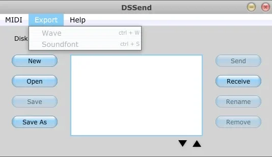

Habe es selbst noch nicht gemacht, aber DSSend hat eine Exportfunktion auf WAVE und Soundfont.
Das kann leider keine Disks lesen (sofern ich nicht etwas übersehe), sondern offenbar nur Dumps vom DSS in seinem eigenen Format lesen und schreiben. :sad: Aber danke für den Hinweis.
Gerade probiert. Geht 1A.
Das kann leider keine Disks lesen (sofern ich nicht etwas ünersehe), sondern offenbar nur Dumps vom DSS in seinem eigenen Format lesen und schreiben.

Damit sollte es dann gehen. Disks als IMG sichern, nach DS1/DSM wandeln, dann mit DSSend als WAV oder Soundfont exportieren.

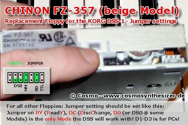

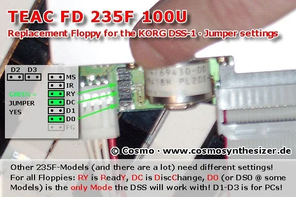

Hier kommen zwei Bilder für mögliche ErsatzFloppy's zum DSS1. (Wenn kein Emulator erwünscht)
Leider ist die Seite "Down".
ja es war das Teac, kein Atari. Die Modifikation hatte ich auch von der Seite. Aber eventuell hatte das Laufwerk auch von Anfang an einen Schaden, konnte es ja nicht testen... Ist jetzt auch schon wiede ein Monat her, die Suche nach Daten war sehr verwirrend,,,
