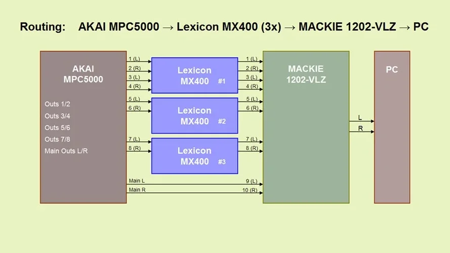

Also hast DU bisher auch keine Aux-Wege eines Mixers zur Verfügung und nutzt daher direkt? das erklärt dann auch die Anzahl der Lexikons.
Im Prinzip brauche ich sowieso mehrere verschiedene Effekte parallel. Das mit einem größeren Mixer habe ich bisher noch nicht gelöst. Mein kleines analoges Mackie hat nur zwei Mono-Sends. Ansonsten habe ich im alten Rechner noch eine Creamware Pulsar drin stecken, die als digitaler Mixer fungieren kann, und wo es auch 16 I/O per ADAT gibt. Und die MPC5000 hat sogar 8 Outs per ADAT, und einmal S/PDIF für nochmal Stereo haben auch beide.
Aber ich habe die Pulsar bisher nicht in den aktuell genutzten Rechner eingebaut. Ich müsste eine neue Software dazu kaufen (ist zwar nicht sehr teuer, aber trotzdem), und externe Wandler, um die Lexicons einzubinden. Das habe ich bisher nicht gemacht.
So direkt angeschlossen lasse ich die Lexicons intern mit 48 kHz laufen, und sie sind analog eingebunden und werden auch analog über das Mackie 1202-VLZ summiert.
Es sieht momentan so aus:
