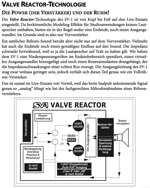

Weil es eben keine digitale Emulation ist, sondern eine analoge Verstärkerschaltung.
Das mag ja sein, in erster Linie ist es ein Designfehler. Bei ner monotimbralen Orgel muss es so sein. Bei einem bitimbralen speicherbaren Synthesizer ist es m.M. nach nicht sinnvoll, eine Röhre auf diese Weise in die Klangerzeugung einzubauen (weil sie nur global wirkt).
Könnte mir vorstellen, dass sie beim neuen KK daher entfallen ist.

Warum denn nur global. Man könnte es auch pro Patch speichern.
Gesetzt den Fall, man hätte eine entsprechende Steuerung implementiert, könnte man die Einstellungen zwar pro Patch speichern, der Effekt könnte sich aber dennoch jeweils nur global auswirken. Du kannst eben immer nur ein Summensignal durch einen monophonen analogen Effekt schicken.
Schau Dir mal Seite 15 der Bedienungsanleitung des King Korg an, dann sollte es klar werden.
Genau das meinte ich oben. Bei einem bitimbralen Synthesizer halte ICH Effekte, die entweder auf keinen oder auf beide Timbres wirken, für nicht gut durchdacht. Also entweder für jedes Timbre eine separate Röhre und die Signale werden erst im Nachgang summiert (was vermutlich recht aufwändig wäre). Oder man verwendet einfach keine Röhre sondern einen digitalen Effekt. Sollte klanglich heutzutage keinen signifikanten Unterschied machen - leuchtet allerdings nicht so schön rot, was vermutlich der Grund ist, warum das Marketing sich im Original KK eine Röhre gewünscht hat.
Nee, man kann alles schicken, was man möchte, es gibt technologische Möglichkeiten wie z.B. Relais, allerdings könnte man zwei Timbres nicht mit unterschiedlichen Einstellungen separat bearbeiten, außer man würde die Anzahl von Röhren verdoppeln oder die Send-Anteile parallel durch die Röhre durchschicken. Digitale Emulation ist natürlich weniger aufwändig, wenn die Kiste den Klang eh schon digital erzeugt und effektiert.
So ist der King Korg aber nicht aufgebaut. Ich verweise noch einmal auf das Manual. Die Röhren-Verstärkerstufe ist ein Summen-Effekt genau wie der Zweiband-EQ, da geht das Summen-Signal beider Timbres durch - sprich der Effekt befindet sich hinter dem DA-Wandler vor dem analogen Ausgang.
Ob das sinnvoll ist, darüber kann man streiten. Ich denke, die Idee dahinter war wohl, eine Vintage-Signalkette vergangener Zeiten zu simulieren, bei der ein Keyboard durch einen Röhrenamp geschickt wurde. Übrig geblieben ist davon jetzt nur noch der Zweiband-EQ für die Summe.

Bei Bi-Timbralität sollte jedes Timbre seine eigene Effekt-Kette bieten inkl. Mehr-Band-voll-parametrischem EQ, mehreren Insert-Effekten inkl. Reverbs, Delays usw.
Es sind drei digitale Effekte pro Timbre vorhanden beim King Korg und auch beim King Korg Neo: Pre-FX, Mod-FX sowie Reverb oder Delay. Das ist für einen Synthesizer ziemlich viel, wenn man bedenkt, dass viele Synths aus gutem Grund überhaupt keine internen Effekte besitzen.
Die Idee mit der Röhre vor dem Summen-Ausgang war eine andere. Vielleicht macht ein Blick in das Manual des SV-1 dies deutlicher, wo es genauer erklärt ist als im Manual des King Korg. (Marketing-Sprech bitte ignorieren.) Ich bin allerdings nicht sicher, ob das im King Korg wirklich genauso gelöst ist wie im SV-1, denn der King Korg bietet im Gegensatz zum SV-1 ja keine unterschiedlichen Amp-Modelle.
