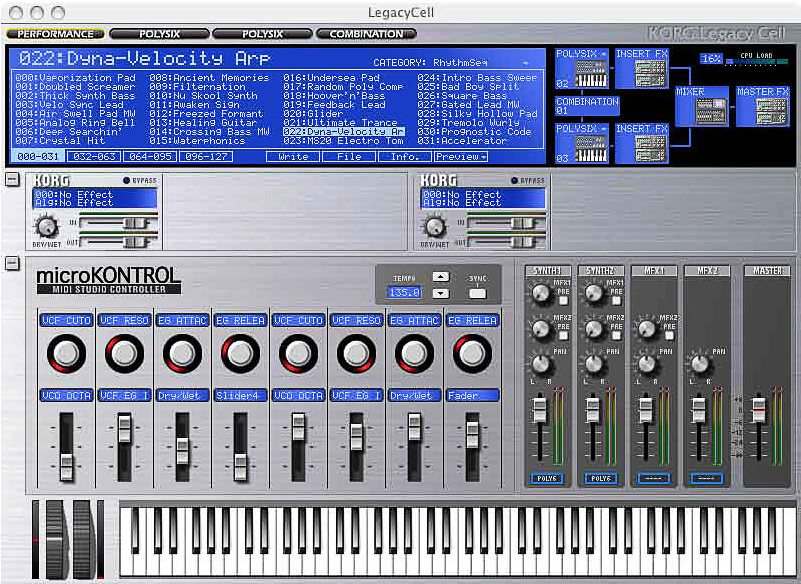

Die Legacy Cell gibts weiterhin als Download auf der neuen id.korg.com Seite, die hat halt nur kein Update auf v2 bekommen.
Ähm...und wo genau? Hab bei mir nur die migrierten Plugins in der Liste. Aber die Legacy Cell fehlt.
Sprechen wir hier vom selben Produkt?
Ich musste zum upgraden den Korg Software Pass runterladen, eine Art Miniprogramm zum registrieren und runterladen der Korg Collection.
Beim erstmaligen benutzen des Software Pass wirst du aufgefordert den Produktcode (den du per Mail erhalten haben solltest) einzugeben. Anschliessend kannst du die einzelnen Programme innerhalb des Software Pass downloaden und einzelnen installieren. Während der Installation wrist du aufgefordert auch den Speicherort für das VST anzugeben (Installation Standalone und VST passiert also in einem Rutsch).
Zu deiner Frage: die letzte Position ist ganz unten im Software Pass ist die Legacy Cell und die lies sich problemlos installieren.

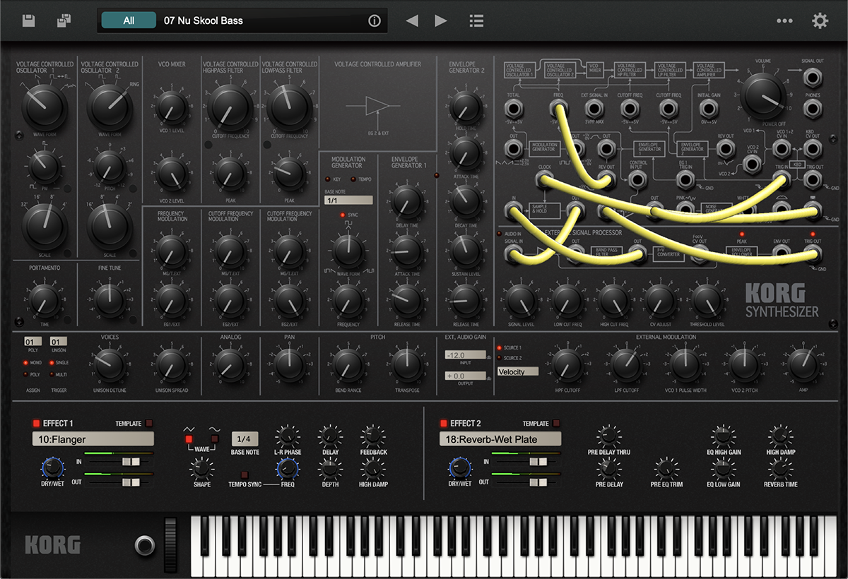

Doch die Plugins sind auch neu. Habe den MS20 aktualisiert und das Plugin ist jetzt auch endlich bedienbar.

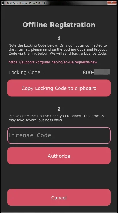

Nun...hab das jetzt mal probiert. Also Dateien von Korg.id runter geladen und am Musik PC installiert.
Installation hat auch soweit geklappt. Ich sehe alle dll Dateien im angelegten 64 bit Ordner. Auch Legacy Cell.
Aber mit der Aktivierung gibt es wiedermal derbe Probleme.
Eigentlich sollte man die Plugins sogar offline aktivieren können:
Also wieder auf die korguser.net Webseite...dort die Codes geholt...und in diesem Fenster eingefügt. Auf "Authorize" geklickt und dann wird mir angezeigt, das das Produkt erfolgreich bei Korg ID aktiviert wurde. Aber beim starten der Plugins wird keine Autorisierung angezeigt.
Also das ganze wieder von vorne-aber diesmal online.
Den Pass gestartet...die Daten zum einloggen eingegeben(-nimmt er), und dann wird mir angezeigt das die Webseite nicht angezeigt werden kann.
Liegt vielleicht daran das ich Win 7 verwende und nicht Win 10? Browser ist aktuell.
Naja...unterm Strich: ich habs probiert, aber Korg macht es mir sehr schwer. Bin ziemlich verärgert über den Verein. Korg hat für mich die mieseste Lizensierung von allen Bezahlplugins die ich so auf meinem Rechner habe.

Im Korg Support Forum hat ein User folgendes geschrieben:
Zitat:
Korg hat mittlerweile eine Offline Registrierung. Das geht allerdings nur über den Support.
Die haben mir ein Programm gesendet mit dem ein Code erzeugt wird.
Den musste ich zurücksenden und ich erhielt einen String den ich in
die License.txt eintragen musste.
Es bleibt zu hoffen das Korg das in Zukunft vereinfacht.

So...Mail von korg.de ist angekommen.
Inhaltlich ist sehr freundlich, kompetent und ausführlich beschrieben worden, das 32 bit eingestampft wurde und nicht mehr reaktiviert wird. Angeblich sind schon die meisten weg von 32 bit und nur noch ein paar kleinere Firmen bieten noch 32 bit an.
64 bit ist also in Mode und quasi Standart. Gilt auch für Betriebssysteme.
Naja...ok, so ist das halt.
Aja, und Offline Registration funktioniert auch, allerdings muß man den Code per Mail zusenden-und bekommt dann auch den entsprechenden Freischaltcode.
Für mich bedeutet das: V2 wieder vom Win 7 Rechner deinstallieren, und mit den 32 bit Plugins und alter Grafik leben. Demo von jbridge ebenso.
