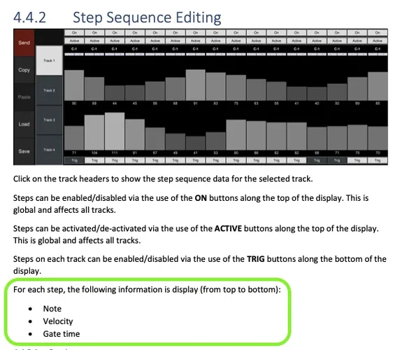

Stattdessen scheint es aber der Sigabord MidiSynth zu können: https://sigabort.co/midisynth.html. Zumindest legt es das Handbuch nahe.
Ich habe mir den Sigabort-Editor gerade mal in der Demo-Version angeschaut. Der kann tatsächlich den Sequenzer des Korg Minilogue XD vollständig editieren (Notenwert, Velocity, Gate-Länge). Das Oberflächendesign ist etwas gewöhnungsbedürftig. Aber er scheint alles zu machen, was er soll. Zumindest in der Standalone-Version.
Hier kommt die schlechte Nachricht: Logic Pro 10.6 mag den Sigabort-Editor nicht laden. Es kommt stattdessen eine Meldung, dass die Validierung fehlgeschlagen ist. Bleibt also nur die Standalone-Version.
