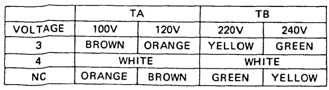

Interessant ist folgendes der Beistrich und nicht Bindestrich. Die Typen schalten nicht automatisch um auf 115V oder 240V.
Folgende Tabelle aus dem Polysix Manual bestätigt dies auch.
Wie man hier sieht muss man Gelb (220V) mit Grün (240V) tauschen um auf der sicheren Seite zu sein.
Ich denke das dies beim MonoPoly genauso ist. Auf dem Bild ist genauso das gelbe und grüne Kabel und im
Service Manual seht genauso 220V, 240V.
Frage an ViolinVoice: ist das grüne Kabel auf einem Pin Namens NC?
  • #42
Ja, das grüne Kabel ist auf NC. Bild folgt gleich.
Diese Tabelle gibts im Servicemanual des MonoPoly interessanterweise nicht, ich kann mich auch beim gedruckten Servicemanual, welches ich mal besaß, nicht an eine Solche erinnern.

  • #45
Richtig, habe ich auch gesehen, bzw. nicht gefunden im MonoPoly Manual. Ich denke das der Polysix neuer ist und das Manual überarbeitet wurde. Erklärt dann auch den Unterschied der KLM-425 Platine mit Noise Filter, welche es beim MonoPoly nicht gibt. Ansonsten sind die Trafos gleich, außer dickerer Draht und Windungen, wegen der Leistung.
Möglicherweise könnte man auch die KLM-425 in einem MonoPoly mit dem TB002 betreiben. Dank der lieben Varta Batterie finden sich ja oft viele Polysix Teile :mrgreen: .
Grün also die 240V Spule ist auf NC = Not Connected gelötet, also ohne Funktion. Der Polysix läuft mit austauschen von Grün auf 3 und Gelb auf NC ohne Probleme . Messwerte mit den Ergebnissen seht ihr ja. Und der Trafo freut sich, da er nicht mehr heiß läuft :D .
Beim MonoPoly würde ich mal auf den Tausch von TH und NC tippen. Sorry das ich jetzt keinen Plan hab was TH bedeutet :floet: .
Wenn der Trafo zb. die 220V Primärspule einen Fehler hat und die 240V überlebt hat, umlöten und Glück gehabt. Wie gesagt vorher durchmessen. Vorlagen hab ihr ja jetzt.
3W mehr werden die Ohmwerte nur gering verändern (dickerer oder dünnerer Draht, da gleichbleibende Spannung). Sollten bei der 240V o. 220 V Spule z.B. so um die 75 oder 50, 25 Ohm herauskommen (wir messen zwischen Weiß und Grün oder Weiß und Gelb) dann hat die Spule einen Kurzschluss und der Trafo muss ersetzt oder neu gewickelt werden.
Messen bitte abgelötet, damit es keine Beeinflussung der Schaltung gibt.
