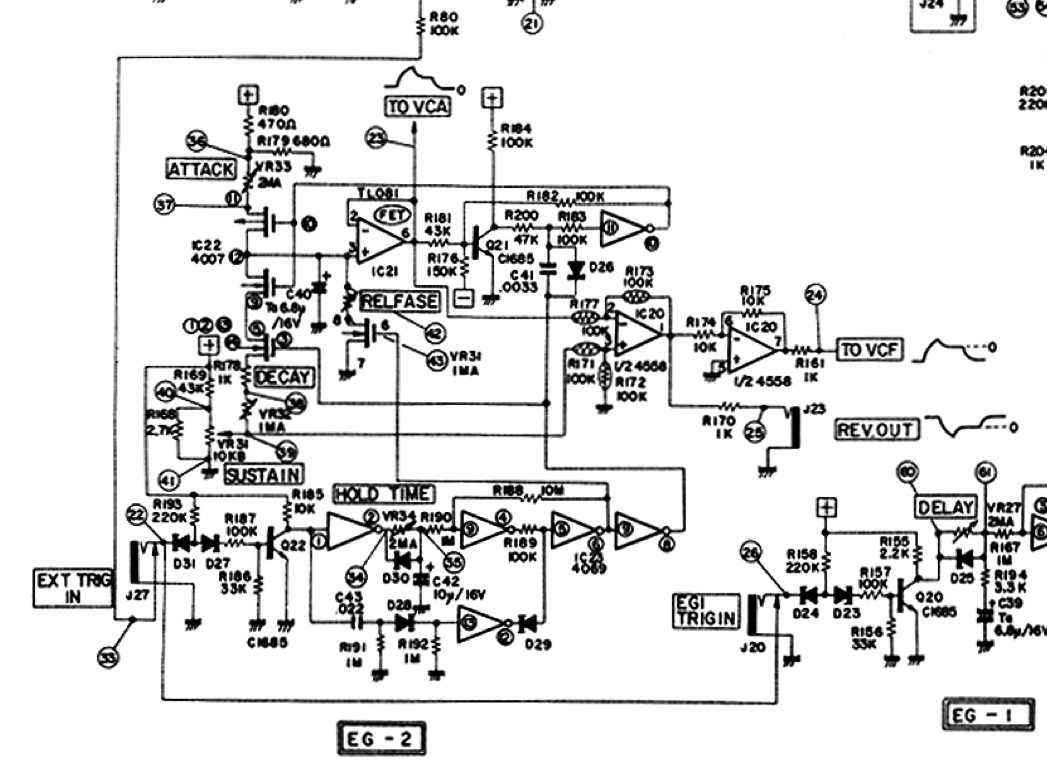

Wenn man sich die Hüllkurven-Schaltung (EG2) des Original-MS20 (erste Generation) anguckt, erkennt man, dass erwärtungsgemäss das Signal für VCA und VCF an verschiedenen Stellen abgegriffen wird. Es durchläuft für den VCF-Ausgang noch die beiden OPVs IC20 zweimal invertierend, wird dazwischen für die negative Hüllkurve abgegriffen - und entscheidend dürfte die direkte Verbindung Ausgang-Sustainpoti -> nichtinvertierender Eingang des ersten IC20 sein.
Ich gehe davon aus, dass hiermit die Verschiebung der gesamten Hüllkurve um den 0V-Punkt Sustainlevel umgesetzt wird.
(Interessant finde ich nebenbeigesagt auch, dass keinerlei Trimmpoti vorgesehen ist, um diese 0V exakt zu kalibirieren.)
Vielleicht ist ja hier in diesem Schaltungsbereich beim Mini eine Änderung passiert, was nach Aussage der Korg-Ingenieure jedoch nicht sein dürfte. Einen Serienfehler bei einem so simplen Schaltungsdesign kann ich mir aber irgendwie auch nicht vorstellen.
Es bleibt mysteriös.

Wo ich grad noch mal so auf die EG2-Schaltung gucke: falls da für die Widerstände R171 / R172 falsche Werte genommen worden wären, konnte das so ein Verhalten, wie es der Mini zeigt, erklären - wenn z.B. R171 zu klein wäre, ginge der Sustainwert noch mehr als für die Kompensation auf 0 notwendig wäre in die resultierende Hüllkurve ein - somit verschöbe sich die Sustainspannung entgegengesetzt zum Reglerwert.
Vielleicht hat ja in der Fertigung jemand 100kOhm mit 10kOhm verwechselt - und dann war's zu spät und Korg hat schnell den Wikipedia-Eintrag erstellt....
edit: hab mal nachgeschaut, der Eintrag über die invertierende Sustain-Funktion steht schon seit mindestens 2009 in Wikipedia, kann also nichts mit dem Mini zu tun haben.
insofern ist KORG entlastet. ;-)
Aber jetzt muss doch irgendwann mal ein originaler MS20 aus der Charge auftauchen, bei der es wirklich so war...

Re: Neuer Korg MS20 Mini
[ http://www.helfried-wildenhain.de/ms20_eg2.jpg (•BILDLINK) ]
Ich vermute das sich in die Fertigung ein Fehler eingeschlichen hat, die nicht auf dem Schaltplan zu sehen ist. Wenn wir es genau wissen wollen, müßte man sich mal ne Original Wintätsch Platine anschauen und ne Mini Platine um es herauszufinden.

Nun ja, man kann bestimmt eine Menge modden - aber noch ist mein Mini ladenneu, und ich hatte auch grad'nen Garantiefall...
Und das Rumlöten auf solchen SMD-Platinen macht auch nicht wirklich Spass.
Denkbar ist es natürlich, dass man an dieser Stelle das "normale" MS20-Verhalten, was die Filterhüllkurve anbelangt, durch Änderung der Widerstände herstellen kann.
Aber siehe mein oben verlinktes Video - es gibt anscheinend doch originale MS20, die so sind wie der Mini - und damit wäre es kein Fehler, sondern pure Absicht.
Der 2009er Wikipedia-Eintrag spricht ja auch dafür.
  • #1.585
Liesse sich durch Messungen auf der Mini-Platine sicher herausfinden - der Schaltplan vom Original ist ja bekannt.
