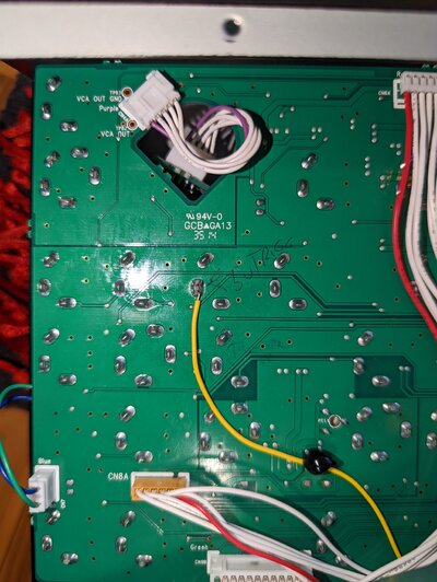

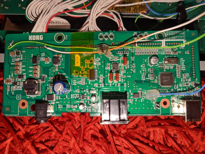

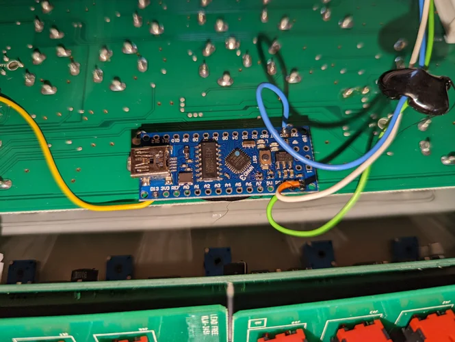

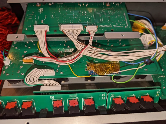

Habe seit Freitag einen ms-20m (aus Italien @thorian ), der zwar grundsätzlich funktioniert, nachdem ich die ribbon Kabel fest gedrückt habe, aber USB nicht funktioniert (war vor Kauf bekannt). Also aufgemacht, nix besonderes gesehen, wieder zugemacht, dann im Netz Bilder der Platine gesehen und dann hats geklingelt: meiner hat was zusätzlich. Inzwischen weiß ich, daß das ein arduino ist, aber keine Ahnung, was derzeit tun soll.
Der ms-20m meldet sich nach wie vor über die USB als korg ms-20m, aber midi Signale annehmen und abspielen is nich.
Die interne Mini-USB Buchse auf dem arduino Board meldet sich als CH840g, aber keine Ahnung, was das bewirken soll.
Auf den Bildern seht ihr die lötpunkte, hat Jmd ne Idee was das bedeutet?

Habe eben vom Verkäufer den Namen des Modders bekommen, werde ihn anschreiben und dann das Ergebnis hier posten. Gestern abend aber schon mal rausgefunden, dass das auf die trigger Buchse geht (oben rechts die). Und der Verkäufer sagte, dass der ursprüngliche Besitzer Probleme mit normal USB hatte und deswegen den arduino hat einbauen lassen.
Interessant wäre natürlich, was man noch alles mit dem arduino steuern kann im ms-20m (wenn er schon drin ist 😊). Ich hab leider keine Ahnung von C (was der arduino wohl braucht). Hat Jmd ne Idee was geht oder bzw links zum einlesen bezüglich arduinos und synths?

  • #2.623
für die Interessierten hier die Antwort des super netten Service Menschen:
When i received the ms20m from the client, the midi input was not working. I traced the problem to the microprocessor, the gate output pin was not working, but the CV signal was functioning as normal.
Unfortunately Korg no longer have replacement PSU/midi boards. And they were unable to provide firmware for the microprocessor.
The only possible solutions were to either find a scrap ms20m with a working PSU/midi pcb, which proved impossible, or to reimplement the functionality with a small microprocessor board. since the CV signal and all other functions of the microprocessor were working, i decided to implement only the missing gate functionality.
The arduino gets data from the midi input via the optocoupler, and is attached to the trigger input jack so that it is normalled when nothing is connected and disconnected when a jack is inserted. i tried connecting the gate signal to on the PSU/midi board, but it didn't work, so i connected it directly to the jack, (probably because the microproicessor is 3.3v logic and the arduino is 5v, but i didn't look into it very deeply)
I have attached the arduino sketch, unfortunately it isn't commented, but it's pretty simple.
you will need the 47effects midi library for arduino to compile it.
Since the microprocessor is not outputting a gate signal it is not possible to use USB via midi. only the 5 pin midi connector works and it is fixed on midi channel 1.
if you really really need usb via midi you could use an arduino with an atmel usb chip and implement something similar but use the usb connector too. if this was a spare time project and i didn't have to bill the client for my time i probably would have done that.
beware that the microprocessor also does some power management functions and sends a sync signal to the LFO.
If you decide to reprogram the arduino, then beware that you must disconnect the RX pin before programming and also disconnect the Vin from the power on the ms20m.
