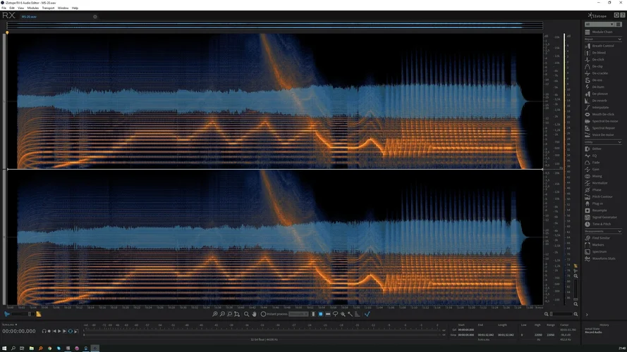

Zeit mal den Synth was sagen zu lassen - inkl. Postkarte aus Frequenzhausen und Clipping :mrgreen:
MS-20 mit Ringmodulation, harmonischer Resonanz und einen Gruss vom Delay
55658
