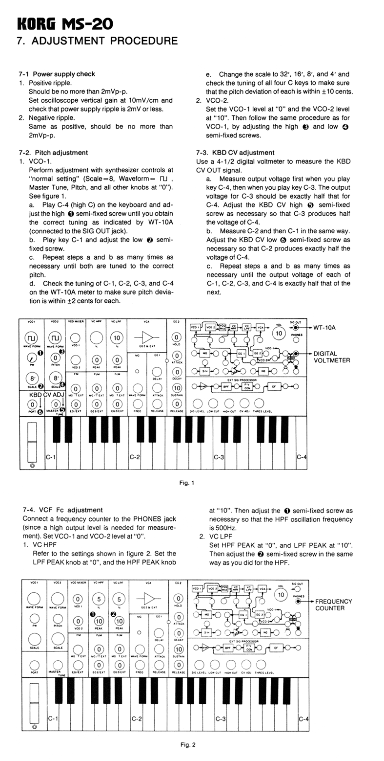

Wenn ich mich richtig erinnere, dann stimmst du den Hz/V-Eingang VCO des MS50, wie im Servicemanual des MS20 beschrieben. Das dritte Trimmpoti ist fuer das Offset von V/Oktave.

Nun stelle es ein wie VCO1 des MS20. Es sind die beiden Trimmpotis links vom Fusslagenschalter (Oben=Hi, Unten=low, glaube ich). Und das Poti rechts vom Fusslagenschalter ist V/Oktave. Kaputtmachen kannst du eigentlich nichts, nur den VCO verstimmen.

habe es über die Trimmpotis probiert, hat aber nichts genützt. Das Verhältnis zwischen der Steuerspannung und der erzeugten Frequenz stimmt einfach nicht mehr. Spiele ich Töne ab etwa einer Oktave sowohl unterhalb als auch oberhalb eines Referenztones, auf den ich MS50 und einen Softwaresynthesizer gestimmt habe, driftet der MS50 deutlich ab. Ich vermute mal, das da ein elektronisches Bauteil defekt ist.
