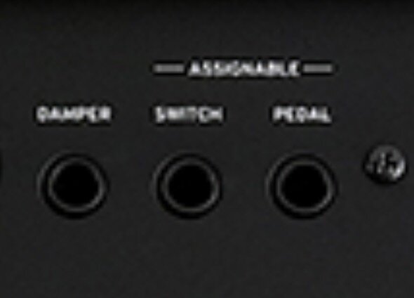

Btw.: weiß jemand, welches Expressionpedal zum Korg nautilus 88 passen würde bzw. wo man das dann anschließen muss?
  • #235
Theoretisch ist ein Drucksensor auch noch eine Alternative - Der Name dafür ist FSR. Wäre aber eine Bastelei. Will aber da nicht weiter "alternativ" rumeiern.
Pedale müssen CV Eingänge sein, keine reinen Schalter - dann geht das.
Die Nautilus-Serie hat auch so einen Anschluss. Dh - es geht.
  • Dämpferpedal mit stufenloser Erkennung
  • XVP-20: Expression-/Volumenpedal
  • EXP-2: Expression-Pedal
  • DS-1H: Dämpferpedal
    • PS-1: Fußtaster/Pedal nicht geeignet
    • PS-3: Fußtaster/Pedal nicht geeignet
andere sollten aber auch funktionieren.
M.i.a.u.: Kajin
  • #236
Vielen Dank. Könnte ich dann auch noch ein Sustainpedal gleichzeitig benutzen?
  • #238
Schön. Ist mir fast peinlich zu fragen, aber gingen auch zwei Expressionpedale und ein Sustainpedal anzuschließen? Und falls ja, wie?
  • #239
Sustain ist ja nur ein Schalter (der eigentlich Hold heißen müsste) - Expression ist CV - das geht, es gibt 3 - also kannst du noch einen Schalter für einen anderen Zweck mit dazu stellen, wenn du willst. Intern kannst du einstellen, was die Schalter machen - also die Pedale. Da ist das Teil flexibel.
2CV geht nicht.
  • #240
Zusätzliches zweites Expressionpedal sollte nur über ein MIDI Pedal gehen, das einen bestimmten CC zugeordnet wird.
M.i.a.u.: Summa, Kajin und Moogulator
