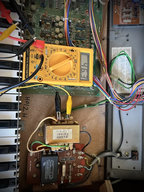

nach circa eineinhalb Jahren Standzeit, hat mein Poly-6 den Geist aufgegeben.
Es kommen zwar noch Töne heraus, aber nicht so, wie es sein sollte. Viele LEDs/Taster zeigen keine Wirkung.
Er wurde vor circa zwei Jahren restauriert (alle Kondensatoren gewechselt, Säureschaden behoben,… ) und Funktionierte danach perfekt.
Das Netzteil wurde vom Rest der Platinen getrennt und zeigt fehlerhafte Spannungen.
Statt der +-15 V kommen + -21 V raus. -7V , statt -5V
Die Spannungen am Trafo direkt erscheinen sehr hoch :
AC/AC : 71V , AC/Masse 33V Sollten hier nicht jeweils 18 V sein ?
Etwas merkwürdig, auch, dass immer noch Spannungen anliegen , auch wenn das Gerät ausgeschaltet ist und der Stecker noch in der Steckdose steckt.
AC/AC : 14V
Ist der Trafo wohl hinüber? Oder ein Fehler auf der Netzteil Platine ?
Wäre für jeden Tipp dankbar .

Vielen Dank schon mal für die Antworten und Hinweise.
Der Trafo war und ist für 220 V ausgelegt . Das Haus ist alt, und die Elektrik auch.
ich hatte erst auch die Netzteil Platine im Verdacht, aber die Spannung bleibt hoch, auch wenn die Verbindung zur Netzteil Platine getrennt wurde.
habe gerade noch mal nachgemessen und die Spannung ist jetzt etwas tiefer, aber immer noch recht hoch. - wenn richtig gemessen … 🤔
Der „Spark-Killer„ Kondensator wurde auch vor 2 Jahren ersetzt . Kann es am Noise Filter liegen ?
Moin :cool:
46,3V im Leerlauf wie im Bild gemessen würde aber passen. Du misst ja über beide Wicklungen, also grob 36V x grob 1,4 (Faktor für Spitzenwert).

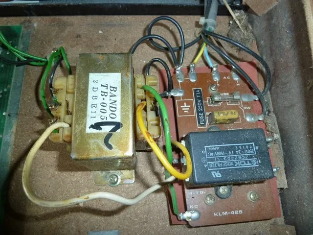

@aumaku : Die Sicherungen auf dem eigentlichen Netzteilboard (an der Rückwand) sind beide in Ordnung? Optisch sieht es zwar so aus, aber wer weis...
Könnte ja sein, dass die 'frischen' Elkos mehr Einschaltstrom ziehen.
Wie wäre es noch mit einem Bild vom Netzteilboard, wie es jetzt nach dem Recap aktuell aussieht?

mittlerweile hat sich eine kalte Löt - Stelle , auf der Netzteil Platine , als ein Übeltäter erwiesen.
Die Spannungen sind soweit korrekt bis auf -15V, immerhin -14,5 V
Die Funktion ist soweit wiedergegeben.
