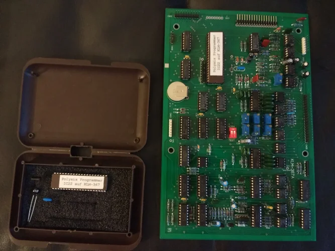

Mein Polysix hatte ja auch das Problem der Auslaufenden Batterie, konnte aber die Leiterbahnen
ich weiß nicht mehr wieviele es waren Reparieren , trotz des Erfolg hab ich mir dann trotzdem so ein PCB bei synthronics gekauft (man weiß ja nie) und bestückt , aber bis heute nicht fest eingebaut
Do Not Touch Running System
das einzige was ich gemacht habe war das PCB im Polysix
mit den + und - 15 Volt zu versorgen um zu schauen ob alle Spannungen vorhanden sind was auch alles soweit passte weiterhin hab ich die Trimmer soweit möglich eingestellt und dann wieder das PCB ausgebaut also scheint alles zu funktionieren
Was das PCB angeht sind eigentlich nur soweit ich mich erinnere 2 Teile Schwer zu bekommen Doppeltransistor SA 798 und der TH Resistor (der Sitz über dem SA 798) die kann man sich aber von der alten Platine her nehmen und dann einlöten oder man sucht im Internet nach diesen Teilen( das hab ich gemacht )
Bauteile gibt es bei Reichelt und Mouser und sind einfach zu beschaffen
gut dokumentiert ist das ganze ja auch, so sollten auch keine Fehler beim Löten auftreten ,
weiß jetzt nicht ob ich dir damit weiterhelfen konnte.....

So werd ich das machen. Ich schreib Synthronics mal an und bestell mir das PCB.
Vom Kiwi nehm ich Abstand.
Danke euch. Eure Beiträge waren sehr hilfreich für mich.
