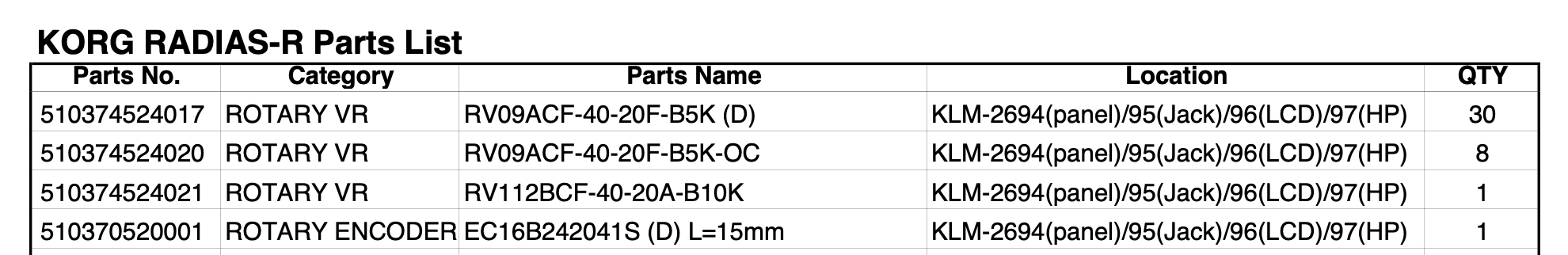

Die Teile hat Korg i.d.R nicht selbst gebaut. Encoder und Potentiometer sind in 99% der Fälle absolute Standardbauteile, die von Drittherstellern zugeliefert werden. Da muss man halt schauen was wo noch lieferbar ist und was im Fall der Fälle der Ersatz ist.
Konkret ist es hier alles was auf dem Mainboard sitzt:
In dem fall sind die Potentiometer alle von Alpha Taiwan, der Encoder von Alps.
D.h. die müssen gesourced werden (falls nicht mehr so einfach lieferbar) und dann getauscht.
Das was hier Geld kostet ist die Arbeitszeit. Bei dem Board und den Fotos, die davon so im Netz kursieren, würde ich irgendwas zw. 3-5 Minuten pro Encoder / Pot ansetzen.
Siehe auch diesen Thread hier: http://www.korgforums.com/forum/phpBB2/viewtopic.php?t=43766&postdays=0&postorder=asc&start=0
Stundensatz dürften gut 70-90 Eur Netto sein. Dazu kommt Vorbereitung, Versand, etc. Das geht wahrscheinlich pauschal.n Da kommen also schon immer ein paar Hunderter zusammen.
