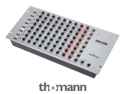

Gibt es eigentlich 'standalone' Drummaschinen (also keine Rackmodule), die man mit den 8 Drum-CV-Ausgängen des SQ64 triggern kann?
nd2 hat etwa 6 spuren, also triggereingänge, ist aber recht schwer, das mit den triggereingängen irgendwie velocity-sensitive hinzubekommen, ist per midi zumindest im falle der ND2 besser klassisch unterwegs zu sein, v.a. weil man die einzelnen Kanäle auch tonal spielen kann...
M.i.a.u.: Cee
  • #280
Von Vermona gibst es eine Drumkiste die Trigger Eingänge hat.
M.i.a.u.: D-Joe
  • #281
Das ist die DRM-1 mit 8 Kanälen und 10 Trigger-Eingängen, da die beiden HiHats jeweils offen oder geschlossen getriggert werden können. Obacht, es gibt auch eine Version ohne Trigger-Eingänge.
Die Maschine kann übrigens auch über normal Midi oder USB-Midi gesteuert werden.
