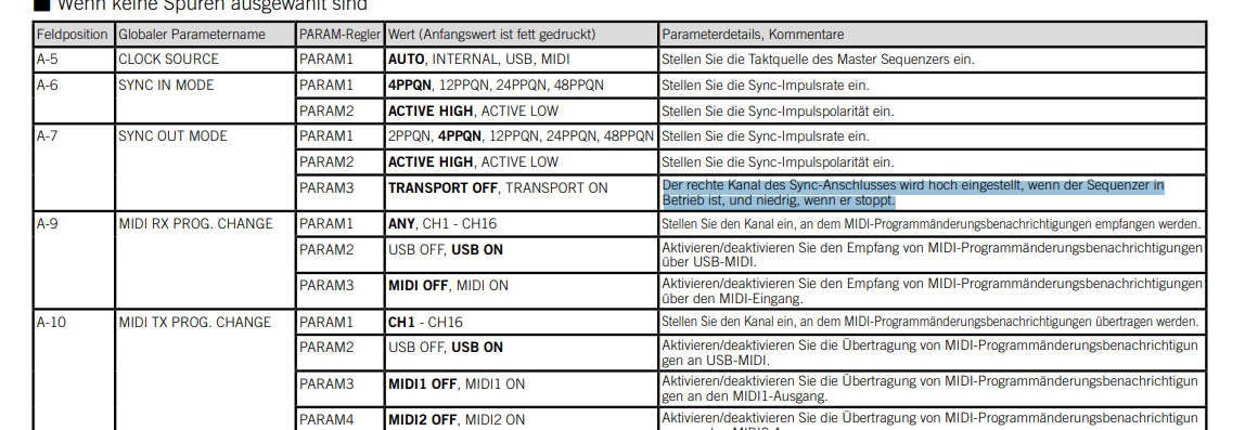

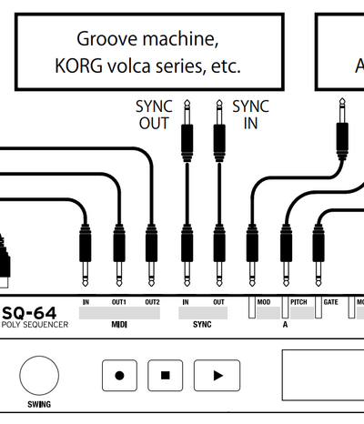

Kann der SQ-64 meinen Modulen irgendwie ein Reset Trigger senden beim Stopp?
man könnte ja das stop oder start signal dafür benutzen
ach vergiss es , er scheint nur ein Gate high/low für den Transport status zu schicken ... daraus kann man sicher was ableiten ... aber so direkt start/stop/reset scheinst nicht zu geben
  • #214
Sicher nur über Midi?
Wäre ja schlau gewesen , wenn er die Masterclock sendet auch ein Reset zu haben, um beim Stop - Start auch immer von vorne zu beginnen (z.B. bei ext. analogen Sequenzern). Die Clock IN Buchse wäre ja frei...
  • #215

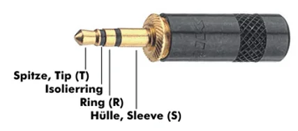

Ach hab gerade im Handbuch gelesen:
Ist sicher eine "Stereobuchse" .... aus dem "rechten Kanal" ließe sich also wirklich was Basteln um andere Module wieder an den Anfang zu setzen beim Stoppen.
  • #216
Hm, oder ist doch die Sync In Buchse gemeint mit "rechte Kanal" ?
Auf dem Bild sind es Monoklinken...

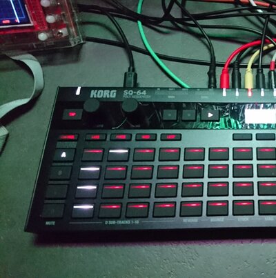

  • #218
okay:
auf dem ring kommt 5V wenn man den Sequencer startet und 0 bei Stopp
P.S. ich verkauf den grad, falls du Interesse hast ...
  • #219
Ich habe das Gerät jetzt da und weiß nicht was mit ring gemeint ist. ?
Es sendet immer 5V Pulse in der eingestellten Geschwindigkeit am SyncOut , egal ob Stopp,Pause oder Play.

Ok, aber Sync ist eine Monobuchse :
  • #224
Ok nach ein bisschen löten tut es wie es soll.

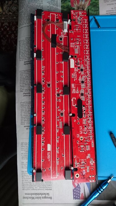

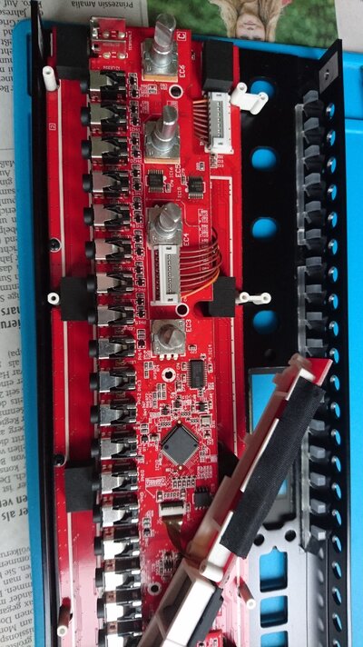

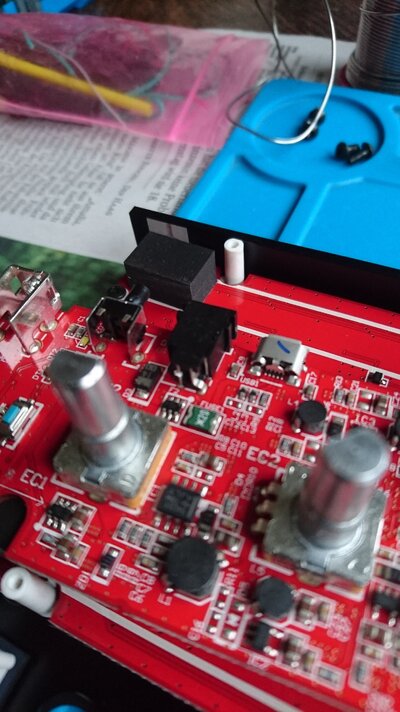

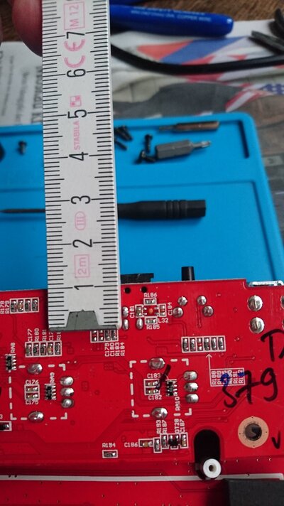

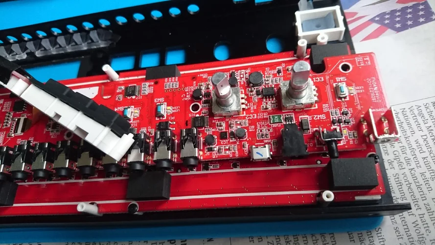

Habe jetzt verschiedene 9 V Netzteile durch und extra eins bestellt. Die Buchse an meinem Gerät funktioniert nicht.
Also mal aufgeschraubt:
Die Lötstellen sind ok der stromführende Pin hat Durchgang zur Diode und auch Kontakt zum Stecker.
Das Problem ist wohl die Masse außen am Stecker, sie hat keinen Kontakt zu einem der 3 Lötaugen.
Ich habe versucht die Kontaktfläche im inneren zurecht zu biegen, ohne Erfolg.
Bin ein bisschen ratlos ....
Wieder zusammengeschraubt funktioniert auch wieder (am USB) .

  • #233
Anhang anzeigen 134818Anhang anzeigen 134819
Anhang anzeigen 134821Anhang anzeigen 134823
Korg hat Innen Plus und Außen Minus, bei den meisten anderen Netzteilen (z.B. Pedale), ist es umgekehrt.
Selbst, wenn du ein Netzteil findest, das passt und die Pole richtig rum hat, hat das meist zu wenig Ampere.
Nach dem was du beschreibst, würde ich vermuten, der Anschluss ist i.O., aber das Netzteil(e) war das Falsche.
Du kannst dir also, dass oben genannte KA350 kaufen, oder eine Volca Mix, oder was was auch für Volcas geht ....
Die Chance auf eine Brummschleife liegt relativ hoch, wenns nicht der KA350 ist.
Mein SQ 64 und meine Drumbrute, vertragen sich zum Beispiel überhaupt nicht, wenn der SQ 64 am USB ist.
Mit der Volca Mix brummt meine Volca Sampler usw. usw. usw.
Mir ging dieser 9V Netzteilwahn derartig auf den Sender, dass ich mir ein 9V 3A Netzteil gekauft hab, hab an + und - jeweils eine Kupferplatte gelötet, hab dort Kabels in der Länge die ich haben wollte, mit der richtigen Polung die ich brauchte und einer handvoll Lötstecker verlötiert und hab alles in einen Kasten gebaut ... bei mir brummt nichts mehr, es hat Alles schön Strom und ich hab sogar noch Platz in der Verteilersteckdose.
Insbesondere Korg, mit seiner "ach hier komm, wir bauen das 9V Netzteil, mal ganz anderes und verkaufen es für 30€"-Schnapsidee, gehört links und rechts mal eine hinter Ohren und plus und minus angeschlossen ...

Aber wie schon erwähnt bin ich mir nicht ganz sicher ob die Buchse nicht einfach defekt ist.

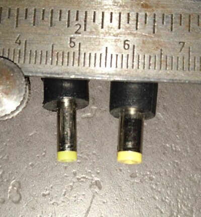

  • #235
bei mir ging nur das Original Korg... KA350
p.s. ich veräußere das gern, da ich eh kein Gerät das das benötigt besitze
Vielen Dank, ist heute angekommen und funktioniert auch.
Hier mal der Unterschied zum als Ersatz angebotenen, rechts Original:
M.i.a.u.: tichoid, Green Dino und verstaerker

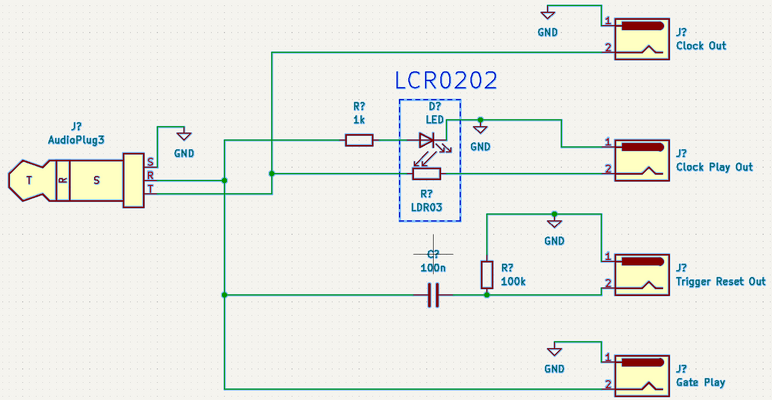

  • #237
Ich will hier mal den Plan meines gut funktionierenden Diy Adapter für den analogen Sync-Out teilen:
Vielleicht hilft es jemanden ....
