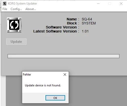

Ich verzweifele hier gerade, wieder mal, beim Versuch ein Korg Produkt upzudaten. Mein System ist Win10/64. Ich habe mich genau an die Anleitung gehalten, um die FW 1.01 aufzuspielen. Ich habe den aktuellen USB MIDI Driver installiert, bekam eine Erfolgsmeldung und der hat den SQ-64 auch erkannt. Aber beim update-Versuch wird die Kiste, natürlich im update-Modus, nicht erkannt. Es kommt jedes mal die Meldung: Device not found. Diverse Neustarts, diverse Versuche - immer das gleiche.
Was für ein Mist! Hat jemand Rat?

hast du ihn direkt(ohne Hub) mit dem beiliegenden USB Kabel an den Computer angeschlossen ?
Hier lief es problemfrei unter macOS
  • #158
hast du noch n anderen Computer?
Oder mal alle anderen USB-Geräte abklemmen oder ein richtiges Netzteil an den SQ-64 anschließen , wobei Korg das recht "geschickt" gemacht haben .. dank der Steckerform passen die meisten Universal-Netzteile nicht. Ich hatte hier durch Zufall ein original-Netzteil.
Wobei fürs update war das nicht notwendig.

Oder mal und Firewall ausschalten, blockiert gerne auch mal USB-Verbindungen

Hatte mal so ein Problem mit dem Keystep.
Da hat es geholfen den Computer runterzufahren und dann mit eingeschaltetem und angeschlossen Keystep den Rechner wieder hochzufahren.
KA ob das beim Korg hilft, aber vielleicht mal probieren.
M.i.a.u.: Kai-vD
  • #161
Windows = öfter mal neu booten. Alle anderen usb Devices dabei ab. Kein hub
M.i.a.u.: Kai-vD
  • #162
Danke für die Tipps! Ich werde morgen Zeit haben, um es noch mal in Ruhe zu probieren.
  • #163
Nachtrag: Wichtig bei Win10 ist "neu starten" auszuwählen und nicht "herunterfahren" wählen. Das ist wenig intuitiv, wie Win nun mal halt so ist. Nur Neustarten entspricht einem Kaltstart. Hat mir mal ein IT Experte auf der Arbeit erklärt. War mir neu.
  • #164
So, auf meinem anderen Computer hat es nun reibungslos geklappt. Danke für die Hilfe!

Deinstall Tool von Korg aufrufen (wird immer mit installiert), schauen unter welcher Nummer das upzudatende Instrument geführt wird, und wenn das über 10 ist, dann ein anderes Gerät mit niedriger Nummer entfernen, den Korg wieder neu anschließen, prüfen unter welcher Nummer er jetzt läuft, und wenn kleiner 10, dann sollte er auch vom OS Updater erkannt werden.
