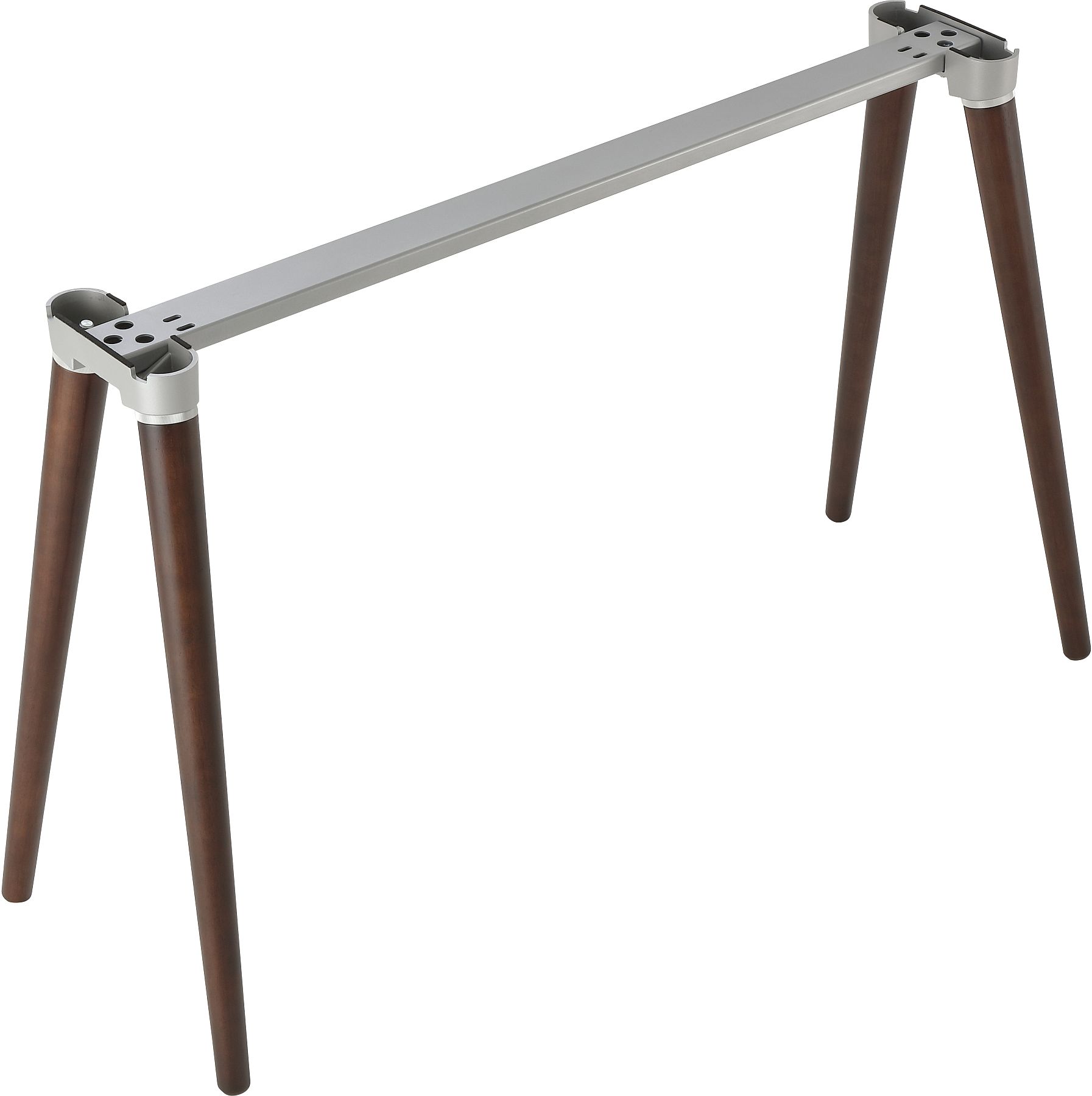

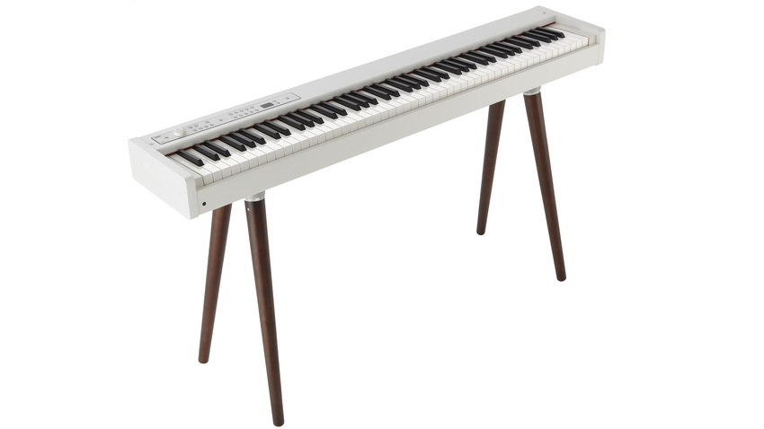

Hi zusammen,
es gibt einen neuen Holzstand für das SV-2
Damit kann man sein SV-2S in ein wirklich schönes und edles Möbelstück verwandeln.
Passt vermutlich auch für das SV-1.
