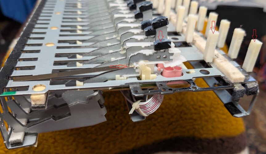

Moin Leute,
ich habe ein E-Piano bekommen welches leider etwas schwächelt.
Da ich aktuell die Tastatur überholen muss (eine Oktave ausgefallen) und auch den Staub der Jahre entfernen möchte, muss ich wohl anschließend wieder neu fetten.
Im angehängten Foto habe ich die Stellen mal mit roten Pfeilen markiert.
Was nehm ich den da für Produkte?
Das dürfte doch nur eine Sorte sein, oder?
Diese Probleme hab ich aktuell:
- eine Oktave hat komplettausfall
= ich hoffe mit Reinigung der Gummikontakte wieder da zu sein.
- Gerät hängt sich nach dem Kaltstart anscheinend wohl auf nach zwei/drei Minuten.
= das teste ich erst mal nach der Komplettreinigung und Prüfung aller Kabel noch einmal. Da gibts im Netz aber auch eine mögliche Lösung für.
Hat das Gerät schon mal jemand zwischen gehabt??
VG Peter

Der Ausfall einer Oktave hat mit aller größter Wahrscheinlichkeit nichts mit der Mechanik zu tun. Das ist ein elektronisches Problem.
M.i.a.u.: Pepe
Das vermute ich eigentlich auch, muss aber noch das ganze Keybed zerlegen um zu sehen woran es da liegen könnte.
Da sind auf jeden Fall noch Platinen mit jeder Menge Dioden und Steckverbindern so wie es aussieht.
Habe jetzt schon mal technische Vaseline besorgt als mögliches Fett für die beweglichen Tastenlager etc.
Das gute Waffenfett von Ballistol.
Oder meint Ihr da spricht was dagegen?
