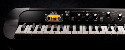

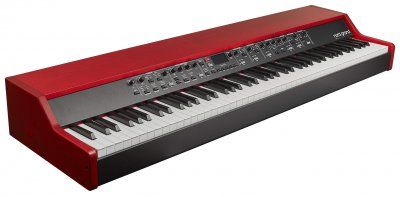

Ich finde beide sehr Sexy, muss ich sagen. Und das weiß beim SV-2 mit Speakern eher unsexy. (und wenn, dann wären speaker eigentlich schon cool)
Dass man auf dem Nord eine schöne Ablagefläche hat, ist auch nicht ganz zu verachten. Das Design des Grand finde ich auch um Längen besser, als das, der Stages oder Pianos aus den bisherigen Serien.
Hier noch mal ein Bild zur Erinnerung.
