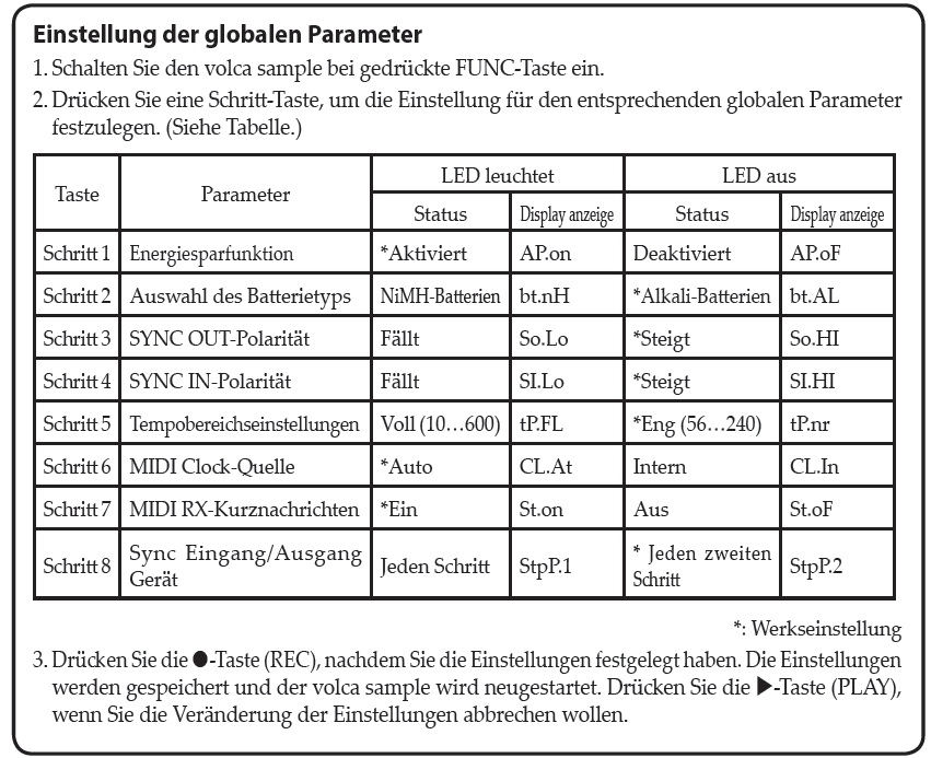

ich hätte da noch mal 'ne frage an die ersten volca sample besitzer - und zwar: geht das tempo weiter runter als beim volca beat - der geht nur bis 56 bpm runter - das ist mir für die meißten sachen zu schnell - ich bewege mich oft im 40er bpm bereich - danke & gruß
ausprobieren kann ich es erst heut abend, aber ich wuerde erstmal annehmen, dass das bei allen volcas gleich sein wird.
schalte das kistenchen mal an hier auf arbeite....warte
seltsam: auch nur 56 und hoch 240 bpm
schwups wieder aus...noch was
  • #189
Den Tempobereich kann man umstellen wie bei allen Volcas, auch beim Beats geht das.
Werkseitig ist es 56 bis 240, es geht aber auch 10 bis 600 einzustellen.
Außer mir liest hier auch niemand Anleitungen, oder ?

  • #196
Anleitung des Volca Beats :
[ http://up.picr.de/20702673vf.jpg (•BILDLINK) ]
Anleitung des Volca Sample :
[ http://up.picr.de/20702694oc.png (•BILDLINK) ]
:oops: sorry … wie geil ist das denn, wuste ich echt nicht - wertet die kiste für mich nochmal deutlich auf - danke !!!!!!!!
