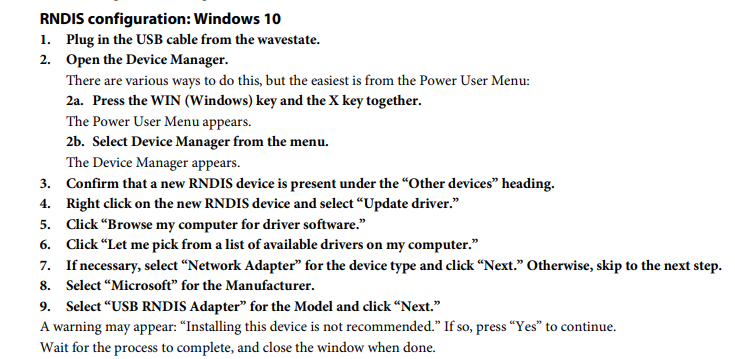

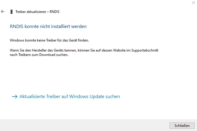

Unter Windows 10 sieht das bei mir so aus
Windows sagt, ich soll das Ding verscheuern. :taetschel:
  • #1.086
Unter Krämpfen doch noch irgendwie draufgemurkst.
Warum werden wir Windowshanseln so sehr gehasst?

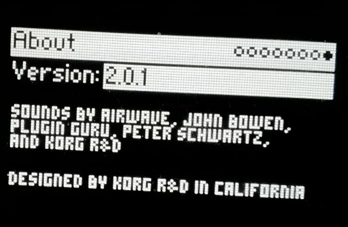

  • #1.090
Definitiv sind alle Synth in dieser Form von Korg USA
Mich hätte es nicht gewundert, wenn auch der KRONOS in den USA entwickelt worden wäre.
Eine Music Workstation basierend auf einer Standard-PC-Platine zu entwickeln würde m.E. eher zu den USA passen.
Bei WaveState & Co ja ähnlich – der wurde ja auch basierend auf einer Standard-Platine aufgebaut, wie ich verstanden habe.

Jetzt wo die Treiber from Hell drauf sind, läuft der WS auch als MIDI-Hupe.
Aber harcht war das: erst musste ein RNDIS drauf, um die 1.0.6 installieren zu können. Dann ein NCS, um den Editor nutzen zu können. Freilich alles manuell.
Meine Fresse, wir ham 2021, Herr J nochma.

  • #1.095
Also, wenn man sich exakt an die detaillierten Anweisungen hält, gibt es auch unter Windows 10 keine Probleme.
Yup. Ich hatte beim 1. Versuch Mist gebaut. Ich dachte wirklich, Windows findet den Treiber automatisch. Sucht man ihn selbst, gibt's ja erstmal 'ne Warnung, die man abnicken muss. Den Part hatte ich überlesen.
