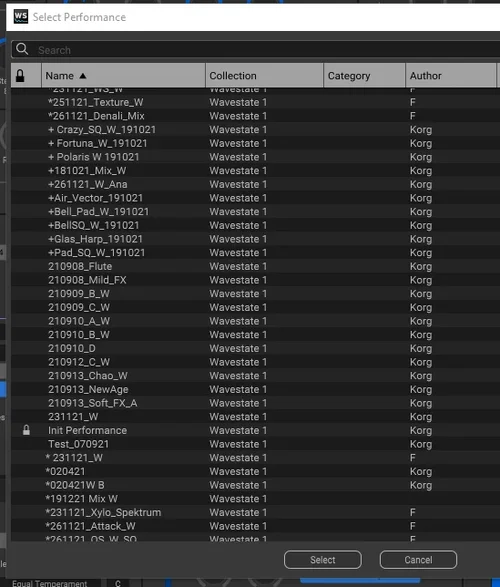

Ich möchte am liebsten, daß meine Sounds (auch die vor Wochen mal gebastelten) alle in einer zusammenhängenden Liste ganz oben angezeigt werden. Deshalb am Anfang das Sternchen. Ist dann aber leider nicht so. Manche erscheinen auch irgendwo unten. Vielleicht muß ich bei Kategorien auch immer noch etwas eingeben ?
  • #1.134

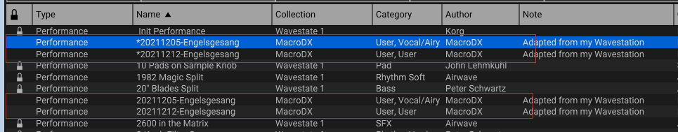

Hmm, konnte ich nicht nachvollziehen. Sieht bei mir dann so aus und ändert auch nichts, wenn ich die Kategorien zurücksetze.
Aber wenn du nach Datum aufsteigen sortieren möchtest, dann empfehle ich auch, was Maronti schon geschrieben hat und wie ich es oben auch gemacht habe: JJMMTT bzw JJJJMMTT.
Edit: Sieht auf dem Gerätedisplay übrigens genauso aus

  • #1.137
@MacroDX : Ganz Oben sieht man Sounds die mit * beginnen und ganz unten ebenfalls. Zum Teil sind die am gleichen Tag erstellt worden, aber bitte warum diese Sortierung ? Ich habe im Editor auf Name geklickt. Man sieht übrigens auch, daß ich mich bereits einmal an die amerokanische Datumsangabe gehalten hatte. Aber auch da : Wieter unten befinden sich nochmal Sounds vom gleichen Tag. Oder gibt es vielleicht eine Aufspaltung nach Sequenz/Wave-Sound ?
  • #1.139
Okay, also so direkt kann ich das nicht nachvollziehen. Bei mir sortiert er brav alphabetisch. Ich hab sogar probiert, ob es einen Unterschied macht, ob man den Asterisk im Synth oder im Editor setzt, man weiß ja nie ...
Welche Editor Version verwendest du? Mit der 1.0.1 gab es einen Bugfix, den sie mit "- fixed appearance of search box" beschreiben. Keine Ahnung, auf was sich das bezieht, aber könnte ja auch die Sortierung betreffen.
