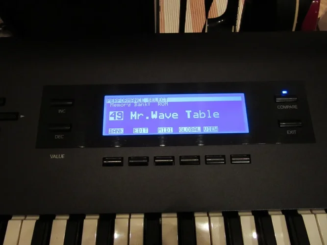

Nur so zur Info, hat wunderbar geklappt! Habe mich final für ein schwarz-weißes Display von eBay, hier im parallelrthread erwähnt, entschieden (kommen auch aus Polen die Teile), die Anleitung befolgt, et voilà:
Der Inverter ist auch gleich mit rausgeflogen.
Dieses Display wird der Wavestation gerecht.

Fein, Fein!
Habe eben meiner WavestationEX ein blaues Display von Maritex verpasst. Ging absolut problemlos. Auf die 5V Versorgung der Beleuchtung noch einen 100 Ohm Vorwiderstand, dann zieht sie nur noch ca. 25mA und ist noch hell genug. Bei der Gelegenheit habe ich gleich noch alle Kurzhubtaster ausgetauscht sowie die Elkos vom Netzteil erneuert. Die läuft wieder wie 1992!

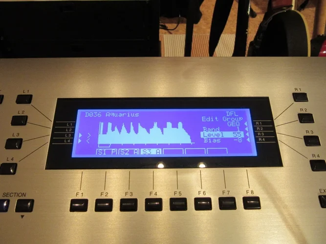

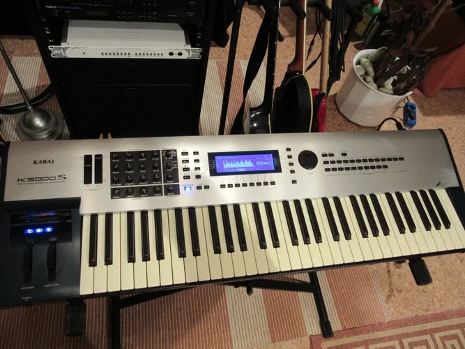

Den gleichen Spaß mache ich gerade mit meinem Kawai K5000S. Zusätzlich habe ich die roten LEDs gegen Blaue ausgetauscht, passt besser zum Gesamtbild.
Habt ihr mal einen Link für das schwarz-weiße Display? Gefällt mir super, könnte auch dem kawai k5000 gut stehen!
Ich finde blau steht dem K5000 auch gut.
Der Wavestation auch.

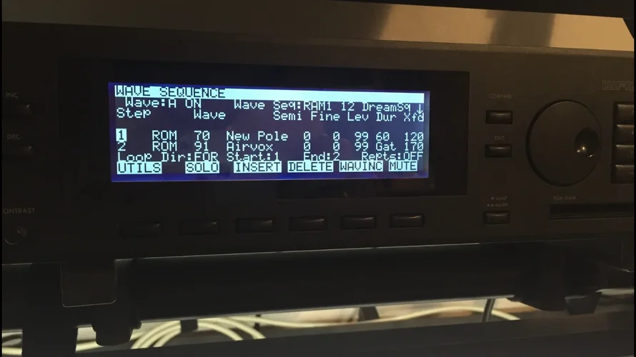

Wie zufrieden bist Du inzwischen mit dem Display?
Ich hab's in meinen TG77 eingebaut, funktioniert auch prima, technisch alles gut.
Nur rein emotional-ästhetisch finde ich, wirkt es sehr düster-trist, weisse Schrift mit Trauerrand oder so.
Geht das nur mir so? Ich frage mich wie wohl die invertierte Version des Displays (schwarze Schrift bei hellem Hintergrund) wäre: http://www.ebay.de/itm/GLS-Neu-LCD-grap ... 3641.l6368
Alles natürlich reine Gefühlssache. :)

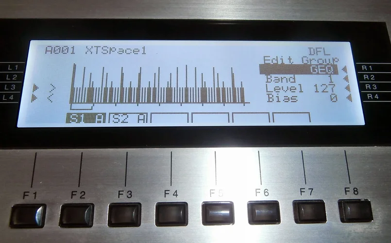

schwarze Schrift auf weißen Grund habe ich in meinem Kawai K5000W eingebaut. Sieht auch gut aus :)
