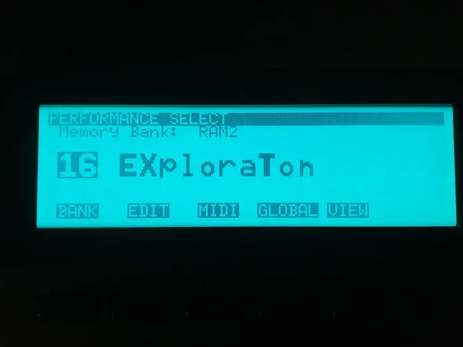

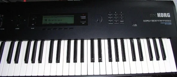

Hallo, ich habe hier mal zwei Fotos, eines vor dem Einbau.....:
<---- was allerdings dießer Hinweiß auf die Datei und deren Status hier soll, ist mir schleierhaft, dießes Foto wurde "ursprünglich" vom Verkäufer der WS-EX erstellt und von mir nachbearbeitet, damit das Format hier passt, ich bekomme die Daten zum Foto nicht gelöscht, also am besten ignorieren.
....und eines nach dem Einbau der Folie von Backlight4U:
Die "Arbeit" am Display ist nun deutlich angenehmer und man braucht keine Lupe mehr beim Edidtieren, sehr gute Verbesserung der "Wohlfühleigenschaft", auch kommt einem die Wavestation einfach "frischer" vor mit dem nun wieder leuchtenden Display.
Ich bin auf jeden Fall happy.
Gruß Menuras

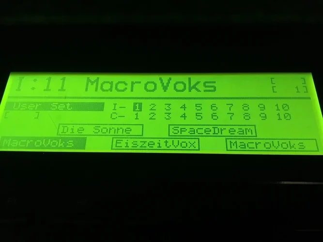

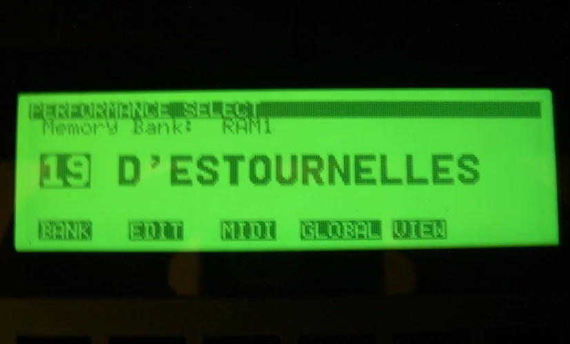

Habe mal Fotos gemacht (Die unscharfen Randbereiche liegen am Winkel des Kamerobjektivs).
Das Wavestationdisplay wirkt normalerweise einen Ticken türkiser, der Kontrast ist aber gleich.
