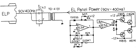

Hallo zusammen,
an meinem Remote Control RCR1 zum Rev-1 geht die Display Beleuchtung nicht. Die Sicherungen im Rackgerät habe ich geprüft bzw. ersetzt. Das Display zeigt richtig an, nur kann man mangels Beleuchtung kaum etwas lesen.
hat das LCD Display eine Leuchtfolie, so dass Folie oder Converter kaputt sein können?
vielen Dank für Tips

Ich habe keins, aber zu der Zeit als das rauskam war das alles Leuchtfolie oder die groben Nummerndisplays. Wenn es "plötzlich" aus ist, dann könnte das "mehr" als der klassische Alterungsprozess der Folie sein. Die wird normalerweise immer schwächer und schwächer.
Vielleicht gibt es die Möglichkeit auf modernes LED Display umzubauen. Wenn es dasselbe wie im SY77 (etwa zeitgenössisch) ist, könnte das gehen. Hab je einen TG und einen SY77 mal umgebaut.
Austausch der Leuchtfolie ist einfacher, aber führte bei mir zu keinem zufriedenstellenden Ergebnis.

Ich habe mir damals eine neue Leuchtfolie einbauen lassen, war nicht teuer.
Das scheint ein Standardding zu sein, wie in den Eventide 4000 oder im Kurzweil K2500.
Ja, ist 'ne Leuchtfolie. Hier die Inverterschaltung:
Vielen Dank für Eure Antworten. Dann schaue ich es mir mal genauer an.

…neues EL Folie eingebaut und es funktioniert wieder. Der Einbau war kein Problem. Die EL Folie hatte ich bei einem netten lokalen Anbieter bestellt
