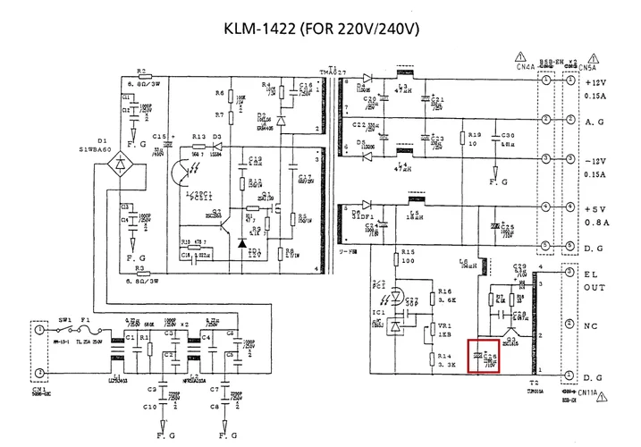

das Summen kommt wohl von der Platine die das Netzteil enthält. Bei dem Wavestation Keyboard soll man wohl die Kontakte in dem Steckverbinder CN16 vertauschen. Das Netzteil lässt sich wohl von Unten erreichen. Es handelt sich um einen 4 poligen Stecker, bei dem nur 2 Pole belegt sind. Man soll die beiden Pole vertauschen, indem man die Kabelschuhe mit einem kleinen Schraubendreher aus dem Kunststoffteil heraus löst. Bei der Wavestation AD gibt es diesen Stecker CN16 nicht. Dort wird es wohl ein anderer sein, ich habe da so eine Vermutung, habe es jedoch nie getestet.

Ja, genau. Nachdem man die Pole vertauscht hat soll das Summen weg sein.

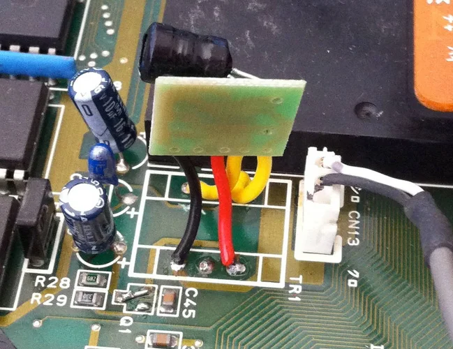

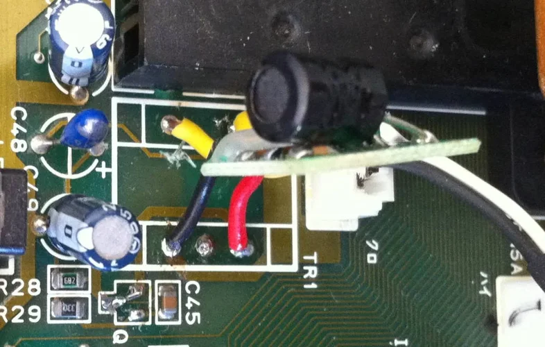

Also Pic von der Unterseite hab ich nicht und bin zu fauls das MB rauszuschrauben, deswegen mal aus dem Gedächtnis.
Verwendet wurde ein elektronischer EL Treiber von BL4you (3 Volt Inverter for EL-Panels up to 60cm2 area), der ist bis 5V spezifiziert und sollte die auch bekommen damit die EL Folie hell genug leuchtet.
Nachdem ich den original Übertrager schon draussen hatte und das Teil nirgends hinkleben wollte hab ich den stattdessen eingelötet.
Q1 wurde entfernt und eine Brücke zw. 2 Pins gelegt um die 5V an den Wandler zu bekommen. Auf der anderen Seite eine Leiterbahn durchtrennt um den Wandler von der alten Schaltung zu trennen. Nachdem aber die Originalschaltung die EL Folie gegen Masse hängen hat hab ich im Anschlusskabel (ist ein 3pol Stecker) einen Pin versetzt (auf Mitte) und auf der Unterseite die Leiterbahn entsprechend getrennt bzw. zum 2ten Anschluss des EL Inverters gelegt. Somit schauts fast original aus ;-)
Falls das zu verwirrend war, ihr müsst nur schauen das die 2 gelben EL Inverteranschlsse nur zur EL Folie gehen und nirgends anders hin, das bekommt ihr sicher einfach raus.
P.S. iphone4 cam ist nicht so übel :mrgreen:
