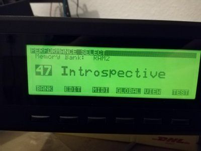

Ein wenig zweifeln tu ich doch am gelb!
Wie ist das wenn man mal 1-2 Stunden direkt davor sitzt?
  • #62
Re: Korg Wavestation AD / Reparaturanleitung Display Beleuch
Rupertt schrieb:
Ein wenig zweifeln tu ich doch am geld.
Meintest du jetzt "gelb", oder sind dir die Folien zu teuer...?
Also das gelb ist sowieso eher grün. Lass dich von den Bildern nicht zu sehr irritieren, ich bin da recht nah dran gegangen um den Kontrast einzufangen. So Scheinwerfermäßig ist das in Wirklichkeit nicht und ich habe persönlich keine gegenüber anderen Displayfarben erhöhte Ermüdung oder Anstrengung der Augen festgestellt.

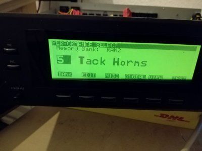

  • #63
blöd
, hab das gerade eingelötet und rechts unten ist eine schwarze ecke.
Muss ich da von hinten ein wenig druck machen?
Geht das ohne die Folie nochmal auszulöten?
  • #64
Rupertt schrieb:
blöd
Zeig mal ein foto.
Mehr Druck bringt normalerweise gar nichts. Vermutlich ist sie schief eingesetzt oder zu klein dimensioniert (und schief)
  • #65
die scheint aber gerade eingeschoben, oben und unten schaut sie 9,5 mm raus.

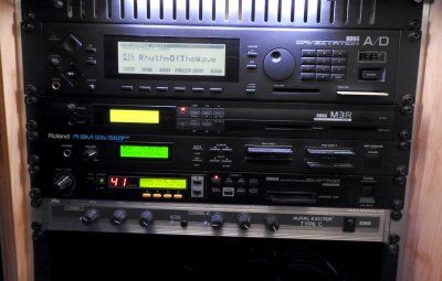

  • #75
Hey, habe gesehen hier gab es mal wieder was, also Grün sieht auch sehr schick aus, die Option gabs vor ein paar Jahren nicht!
Ich hatte damals glaube ich die normale helle Foile drin, sieht dann so aus!
Gruß,Matze

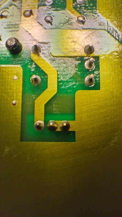

Hallo Zusammen, bin nun auch Besitzer der Wavestation A/D (LE-Folie auch defekt plus nerviges Pfeiffen). Auch LE-Folie und eletrischen Inverter bei backlight4you bereits bestellt. Die Wavestation ist bereits zerlegt und das Motherboard auch raus. Der alte Inverter ist mit 5 Pins verlötet. Noch nicht ausgebaut. Ich bin etwas unsicher wie ich den neuen elektrischen Inverter anlöten muss.....aus den obigen Beschreibungen werd ich nicht ganz schlau bzw. erscheint mir etwas umständlich.
Anbei mal das vielfach gewünschte Bild des MB Rückseite - noch ohne jedglichen Eingriff.

Ah, da hatte ich mit meiner Wavestation EX auch anfangs Probleme und bin dem Menschen bei backlight4you unbeabsichtigt tüchtig auf den Geist gegangen.
Irgendwie musste ich das an eine 5V-Leitung anschließen, aber ich weiß nicht mehr genau, wie das war. Ich schaue mal, ob ich davon Fotos gemacht hatte.
  • #78
Ich habe doch keine Fotos von der Aktion, aber ich habe meine englische Korrespondenz mit einem Freund aus Nordengland wiedergefunden. Demnach hatte er mir damals empfohlen, auf der Netzteilplatine die stabilisierten 5V bei C26 zu nehmen. Schaltbild hier (Klicken, um es zu vergrößern):
Jetzt ist natürlich die Frage, ob das Netzteil in deiner Wavestation identisch ist oder zumindest an der Stelle mit dem fünfpoligen Inverter ähnlich aufgebaut ist.
Ich hatte die "IN"-Anschlüsse des neuen Inverter mit Kabellitze an diese Stelle beim Elko gelötet (und wenn ich mich richtig erinnere, habe ich die überflüssig gewordenen Komponenten dringelassen) und wo da + und - sind, ist ja klar. Das vom Display kommende Kabel habe ich dann natürlich nicht mehr an den Verbinder gesteckt, sondern an die "OUT"-Anschlüsse des Inverters gelötet. Den Inverter hatte ich mit UHU Kraft auf eine Stelle der Platine geklebt und noch zusätzlich mit Klebeband oder Kabelbinder gesichert. Es hatte dann alles auf Anhieb geklappt.
M.i.a.u.: PlanetFuse

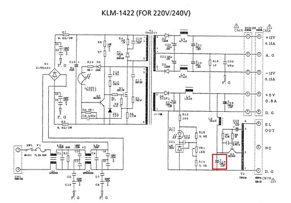

  • #79
@PlanetFuse
An Deiner Stelle würde ich ZUERST die EL-Leuchtfolie tauschen und dann in Verbindung mit dem originalen Inverter in Betrieb nehmen, denn es kann des öfteren vorkommen, daß die Pfeifgeräusche alleinig damit zusammenhängen, daß die alte EL-Leuchtfolie (aufgrund des Alterungsprozesses) ihre elektrischen Eigenschaften sehr stark verändert hat.
Und diese Veränderung kann dann zu einer Geräuschentwicklung der alten EL-Leuchtfolie (selbst) und/oder des Inverters führen.
Service-Manual:
Dort sieht man auf Seite 56 über dem LCD-Modul die komplette Inverter-Schaltung.
Im Detail:
Die Schaltung ist DISKRET aufgebaut. Das heißt:
Das von Dir eingestellte Bild der Platinen-Unterseite zeigt nur die Anschlüsse des Transformators. Und dieser Transformator wird über eine daneben aufgebaute einfache Transistorschaltung (die auf dem Transistor Q1 basiert) angesteuert (Ein kompletter Inverter besteht also aus dem Transformator UND der Ansteuerung).
Die Versorgungsspannung liegt an der Induktivität L5, sowie am Pluspol von C49 (10µF/16V) an.
Im folgenden Link sieht man auf dem Bild "R3 auf dem Motherboard" den Platinenausschnitt mit entferntem Transformator:
M.i.a.u.: PlanetFuse und Miks
