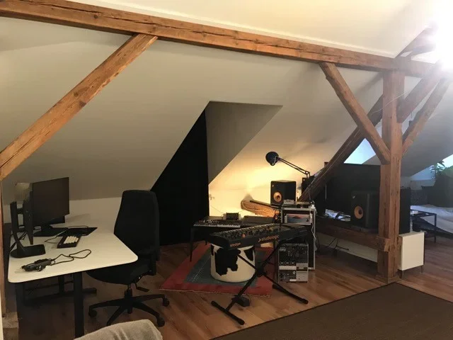

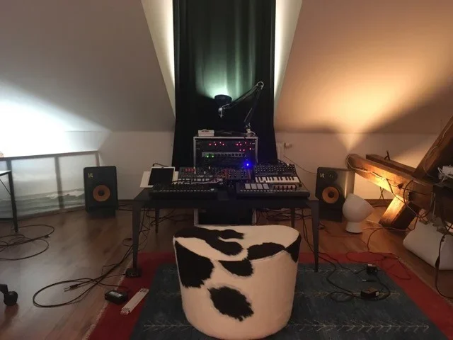

ihr meint es liegt eher an der Raumakustik? Also wenn ich mehr Abstand zu den Boxen habe, also mehr in die Ecke, oder in die Küch, dann höre ich auch ordentlich Bass. Vielleicht sitze ich tatsächlich nur zu nah an den Monitoren? Hier mal ein Foto von meiner Krachecke um euch zu helfen mir besser zu helfen. :)
Ich sitze auf diesem Kuhfellhocker...der Abstand zu den Monitoren ist ca 160cm.

Wie weit ist denn die Fensterfront hinter den Boxen von den Boxen weg? Das scheinen ja über zwei Meter zu sein. Vermutlich sitzt du einfach in einem Bassloch. Hilft nur die Position zu ändern.
Du meinst das Fenster zu meiner Linken mit der Gardine? Das ist von der linken Box 140cm weg
Nein, das Fenster ganz rechts im Bild. Also ich würd sie mal an die Schräge stellen, links und rechts von der Gardine. Oder noch besser hinter den Tisch auf Ständer. Wäre hinter dem Tisch gleich eine Wand?
Jau, da ist nix mehr...du meinst das der Sound von hinten kommt? Hmm

Und hörst du denn Bass? Bis ~200 Hz solltest du die Raummoden hören, also je nach Position im Raum ist der Ton lauter oder leiser.
Das könnte ich wirklich mal testen....neben den Heizkörper auf den Boden mit Schaumstoff zum anwinkeln..
Idealerweise sollten die Hochtönder auf Ohrhöhe sein und die Ohrhöhe sollte idealerweise bei ~110 - 120 cm sein.

Bass ist vorhanden. Etwas lauter wirds bei 100 und 200Hz.
Das wird schwierig wegen der Dachschräge. Aber ich versuche es mal mit auf dem Boden.

Ich nehme mal an, das ist alles Regips (dahinterliegende Dämm Matten, Folie, dann das Dach), Dachschrägen, riesengroß?
Ich will dir ja nicht den Mut nehmen, aber ohne erheblichen Aufwand wirst du keine zufriedenstellende
Akustik bekommen.
Durch auf den Boden stellen überträgt der Boden die langen Wellen mit. Sozusagen ein Resonanzkörper ;-)
Diese langen Wellen bleiben nämlich durch die Art der Wände nicht bei dir im Raum. Sie wandern einfach hindurch.

ja genau. Und ich dachte so ein Dachgeschoss ist gut fü die Akustik da asymmetrisch und keine stehenden Wellen oder sowas...hmm
Schaut besser aus, aber ich würd sie echt auf Ständer stellen.
kennst du gute? Sowas hier?

Sorry aber was tust du da ?
Studiomonitore stellt man ordentlich auf und dann misst man die ein. So wie die stehen ist das Murks.. In einem großen Raum wie deinem ist die Akustik schon ausreichend, da brauchts nicht viele Maßnahmen. Aber abhören ist nicht irgendwo Boxen hinstellen. Die Tieftöner stehen auf Ohrhöhe, die Boxen 30 grad eingewinkelt. Das ganze ergibt ein Dreieck. Dieser Punkt wird dann eingemessen und nur da wird beurteilt. An allen anderen Stellen im Raum kann man sich bewegen , aber nicht mischen und beurteilen.

Die entkoppeln nur, aber du willst ja die Hochtöner auf Ohrhöhe haben. Wie hoch wäre dass denn dann?
  • #29
Ohrenhöhe ist genau 100cm. 1m für die Hochtöner zu erreichen wird wegen der Schräge schwierig. Sonst müsste ich sie sehr weit in dem Raum holen. Dann wäre der Abstand zu mir sehr klein.
ich denke es muss nicht perfekt sein. Etwas anheben (wegen der Reflexion vom Boden) wäre aber wahrscheinlich schon gut...

ja, aber das ideal zu erreichen ist nicht höchste Priorität. es muss insgesamt gut klingen aber es soll sich auch dem Raum anpassen.
