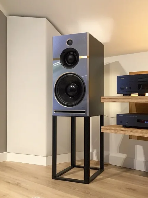

Wenn Geld eine Rolle spielt, sind hier ja deutlich im 4 oder 5 stelligen Bereich und man Bock auf bastelt hat,
kann man sich auch Bausätze anschauen. Von den ATCs gibt es einen Bausatz, der sich leicht aktivieren lässt,
kost dann aber auch entsprechend und man hat für 5k Einsatz ein System im Wert von 25.000€ stehen
Mehr geht nicht :D
Auf Recording.de hat die einer gebaut
Gefräste Schallwand beiliegend, gebaut wird mW nur der hintere Teil des Gehäuse. Das ist EASY!
Zuschnitte im Bauhaus anfertigen lassen aus MDF oder Multiplex, den ganzen Kram zusammenleimen.
Man brauch nichtmal Lamellos oder Dübel setzen. Einfach Leimen und verschrauben, darauf achten, dass
alles auf Stoß sitzt und dann verschrauben. Anschließend entweder selbst verspachteln, etwas schmirgeln
und funieren, Klarlack, fertig .... oder zum Lackierer.
Die aktiven Hypexelemente kommen in ein Extragehäuse und liegen dann hinter dem Studiotisch
und man hat für unter 4000€ diese Teile hier, bzw inspiriert durch diese und spielt dann auch in dieser Liga
Wäre für mich wohl das nächste Projekt
