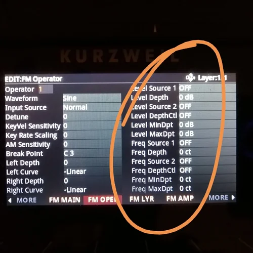

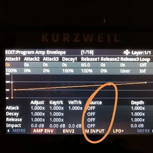

Hat jemand eine Lösung, damit ich die Edit-Parameter über externe Controller verändern kann?
Bisher hat mich das UI nicht gestört, es war zwar nie super, aber akzeptabel. Jetzt mit dem FM Bereich macht es mir aber wirklich keinen Spaß auf einer Displayseite 50 Einträge über den Cursor zu editieren. Deshalb würde ich das gerne auf die MPC oder einen anderen Controller direkt mappen.
Ich weiß, FM ist ein Zusatz zum Forte - aber so ist es für mich nicht nutzbar (Ich will keine DX7 Files importieren, sondern selbst editieren).
  • #107
Du kannst Level und Freq von jedem Operator mit beliebigen CCs ansteuern. Einfach ein Template bauen und immer von dem aus Starten.
  • #108
Danke:)
Geht das auch bei den Hüllkurven? Das ist ja die erste Seite mit den vielen Parametern, oder meinst du nur die Modulationsseite?
ich bekomme das nicht ferngesteuert:(

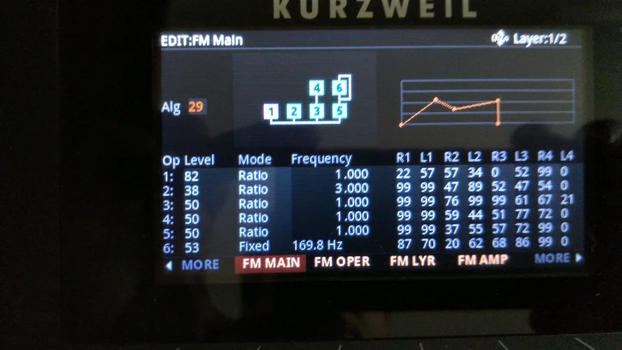

ja, das sind über 70 Einträge, durch die man sich, mehr als mühsam, clicken muss. Das macht echt keinen Spaß: (
Daher hatte ich auf eine SysEx Lösung gehofft. Denn so ist der FM Teil nur als Presetplayer zu gebrauchen.
  • #113
Mit Sysex geht das vielleicht sogar. Es kommt aber bald ein Update samt Editor Update, bin gespannt wie das dann funktioniert.
